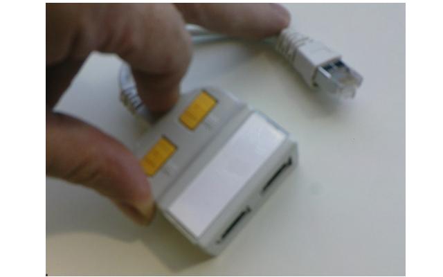

Wie "gefestigt" bzw. sicher ist der PoE-STandard nach "802.3af"?
In einer Firma sollen die IP-Telefone per PoE versorgt werden. Dazu wird
an jedem Arbeitsplatz je eine Zuleitung einer Doppel-Netzwerkdose im
Serverschrank über einen PoE-Injektor geführt.
Nun könnte es irgendwann mal dazu kommen, das ein Büro umgeräumt oder
irgendewas ausprobiert wird, ohne dass der Admin dabei ist. Oder ein
Schlauberger bringt mal den eigenen Laptop mit ...
Besteht für ein Netzwerkgerät eine Gefahr, wenn es mit einer
PoE-versorgten Buchse verbunden ist, aber selber diese Funktion nicht
unterstützt?
Das sind immerhin 48V. Vor meinen Augen ist bereits einmal ein
(billiges) Kabeltestgerät in Rauch aufgegangen, aber wie gesagt, es war
ein ganz billiges ...
Ich habe an solchen Buchen immer mit einem Etikettiergerätauf roter
Etikette "! POE !" gedruckt und auf die Buchsen geklebt.
Im Normalfall passiert nichts, wenn ein normales Gerät angeklemmt wird.
Da hier aber auch viel "gebasteltes" drangestöpselt wird ist man so
zumindest mit seinem Gewissen im reinen.
PoE ist ungefährlich. Egal in welcher Form.
Wenn über die Datenleitungen gespeist wird, isolieren die RX und TX
Übertrager, es fließt keinerlei Strom. Und keine Bange, die sind über
1,5kV isoliert ;-)
Bei der Speisung über die freien Adern dito, die sind nämlich bei
normalen Geräten nicht angeschlossen, ausser bei Gbit-Ethernet. Dort
sind dann aber auch wieder Übertrager.
Ergo. Die Aufkleber sind sinnlos.
