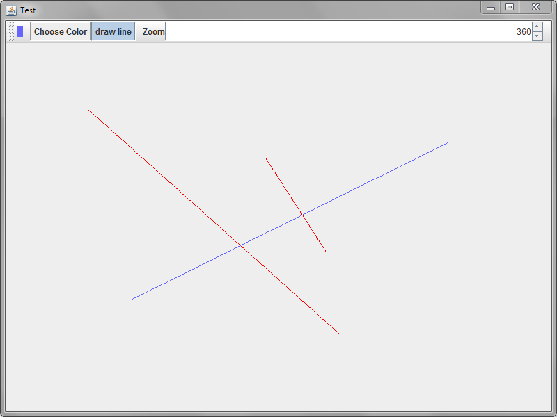

Persönliche Seite #2175268
So in etwa würde die Kern Zeichenfunktion aussehen:
private final List<PaintObject> paintObjects = new ArrayList<SimplePaint.PaintObject>();
 private PaintObject             previewObject;
  * Zeichnet den Aktuellen Zustand auf das angegeben Grafikobjekt
  * @param g
  * @param dimension
 public void drawCanvas(Graphics2D g, Dimension dimension) {
     //Anti alias off
     g.setRenderingHint(RenderingHints.KEY_ANTIALIASING,
          RenderingHints.VALUE_ANTIALIAS_OFF);
     g.scale(zoom, zoom);
     synchronized (paintObjects) {
         for (PaintObject object : paintObjects) {
             paintShape(g, object);
     if (previewObject != null) {
         paintShape(g, previewObject);
22
23
24
25
 protected void paintShape(Graphics2D g, PaintObject object) {
26
     g.setColor(object.getColor());
27
     g.draw(object.getShape());
28
29
30
 public static class PaintObject {
31
     public PaintObject(Shape shape, Color color) {
32
         this.shape = shape;
33
         this.color = color;
34
35
36
     private Shape shape;
37
     private Color color;
38
39
     public void setShape(Shape shape) {
40
         this.shape = shape;
41
42
43
     public Shape getShape() {
44
         return shape;
45
46
47
     public void setColor(Color color) {
48
         this.color = color;
49
50
51
     public Color getColor() {
52
         return color;
53
54
Im Anhang mal das vollständige Beispiel, es wird nur Farbauswahl und
Linien zeichnen Unterstützt, eine Editierfunktion ist nicht enthalten
ebenso keine Verschieden Strichstärken und Arten, bitte nicht als
Beispiel für guten Stil nehmen, ist nur schnell zusammen getöpselt und
alles in einer Datei abgelegt aber das Prinzip sollte klar sein.
Als Bild kann man das ganze z.B. so ablegen:
BufferedImage image = new BufferedImage(800, 600, BufferedImage.TYPE_INT_RGB);
paint.drawCanvas(image.createGraphics(), new Dimension(800, 600));
ImageIO.write(image, "png", new File("test.png"));
Der Rest verbleibt dann dem geneigtem Leser als Übung ;)

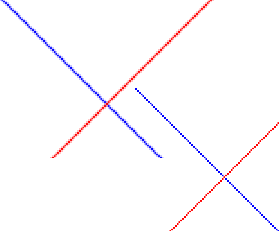

Persönliche Seite #2175872
Montagsbraten schrieb:
> ich sehe keinen Unterschied mit/ohne AA
Es gibt noch sehr viel mehr "Hints" die man setzen kann, AA ist bei
einer Komponenten mein ich auch Standardmäßig aus:
http://download.oracle.com/javase/6/docs/api/java/awt/RenderingHints.html
Zudem kann es sein, da ich den Zoom direkt im Graphics Objekt setze, das
die Auswirkungen nicht direkt sichtbar sind, ggf. mal Grafikprogramm
bemühen.
Persönliche Seite #2175897
Folgender Code:
public class AATest {
  public static void main(String[] args) throws IOException {
    BufferedImage image = new BufferedImage(200, 200, BufferedImage.TYPE_INT_RGB);
    Graphics2D graphics = (Graphics2D) image.getGraphics();
    graphics.setRenderingHint(RenderingHints.KEY_ANTIALIASING, RenderingHints.VALUE_ANTIALIAS_ON);
    graphics.setColor(Color.WHITE);
    graphics.fillRect(0, 0, 200, 200);
    graphics.setColor(Color.BLUE);
    graphics.draw(new Line2D.Double(0, 0, 200, 200));
    graphics.setColor(Color.RED);
    graphics.draw(new Line2D.Double(0, 200, 200, 0));
    ImageIO.write(image, "png", new File("img3.png"));
Einmal mit und einmal ohne AA-Hint in 6-facher Vergrößerung
