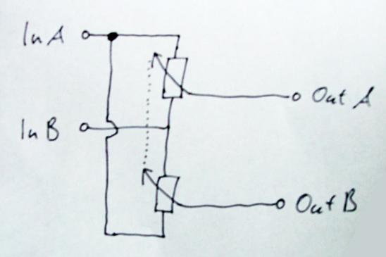

Ich wollt mal Fragen ob sowas einfach selbst zu machen wäre.
Was soll es können:
2x miniKlinke Eingang (IN: In_A & In_B)
2x MiniKlinke Ausgang (Out Out_A & Out_B)
1X Schiebe Regler
Wenn der Schieberegler in Endposition 1 ist soll:
In_A auf Out_A und In_B auf Out_B gehen
Ist der Schieberegler in endposition 2 soll:
In_A auf Out_B und In_B auf Out_A gehen
Beim Schieben des Reglers soll sich das natürlich Langsam ändern (ein
Cross Fade eben).
Es muss innen auch nicht extra Verstärkt werden. (esseiden, es
vereinfacht die Sache ;) Summierverstärker? )
Dachte also Ursprünglich einfach an eine Verschaltung mit Potentiometern
(Mir ist auch klar da da dann einiges an Leistung verloren geht).
Was mir aber unklar ist wie ich das und v.a. mit nur einem Schieberegler
realisiseren kann.
Geht das?
Bei meinen Gedankengängen noch mit mehreren Schiebern komme ich immer
wieder zu einem Kurzschluss ....
Jemand eine Idee?

Hui Danke.
Kannte Tandem Potis nicht.
Naja als Eingang ist einmal ein PC gedacht und einmal ein MP3-Player.
Der Ausgang ist einmal eine Stereo-Anlage und einmal Kopfhörer.
Mir ist jetzt aber nicht ganz klar (vl auch ob der momentanen Uhrzeit),
wann ich worauf achten muss.
Bei einem muss ich höhere Leistung haben oder?
Weiters ist das doch ein Kurzschluss oder?
Wobei mir erst jetzt auffällt, kann es eigentlich ohne gehen?
Mach mir nur sorgen um die Geräte ;)

Was man auf meinem Schaltbild nicht sieht: Die Masse aller Geräte muss
verbunden werden. Dadurch können Brummschleifen entstehen.
Für Kopfhörer musst du aktiv verstärken, das geht nicht rein passiv mit
Widerständen.
Nein, wo soll der sein.

Persönliche Seite #2322197
> kann das nicht zu einem Kurzschluss führen, wenn mehrere netzbetriebene
> Geräte dabei sind? Also konkret hier z.B. wenn ich 2 PCs mit einer
> Stereoanlage verbinde.
Theoretisch schon, wahrscheinlicher ist aber eine Brummschleife, denn
die Masse der PC-Netzteile ist normalerweise mit Erde verbunden.
Da Line-/Kopfhörerausgänge am Notebook oft in Brückenschaltung
ausgeführt sind kann es durchaus einen Kurzschluss geben. Meist ist aber
der Strom begrenzt, so das dort nicht kaputtgeht.
> und versorg mein "Mischpult" mit nem 0-8-15 Steckernetzteil
So ein normales (schweres) Trafonetzteil ist absolut unkritisch. Etwas
kritischer ist ein Schaltnetzteil, weil hier oft Entstörkondensatoren
zwischen der Primär- und der Sekundärseite eingebaut sind. Die dadurch
entstehende Spannung ist oft recht hoch, aber der Strom äußerst gering.
Er muss ja ungefährlich für den Menschen sein.
Kurz:
Mit etwas Glück ist alles in Ordnung. Mit etwas Pech hast du ein Brummen
auf der Leitung. Sicherheitshalber solltest du die Masse, ebenso wie das
Signal, mit einem Kondensator entkoppeln. Siehe Bild.
