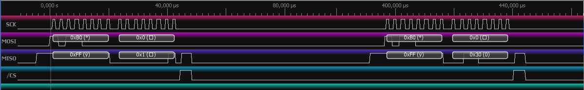

von Sebastian F. (snake080)
Das sind ja mal super Tipps.
Natürlich habe ich meine Testplatinen bei der Arbeit liegen. Also komme
ich erst Montag dazu das zu testen :(
Nach dem Oszillogramm habe ich aber schon einen Fehler gesehen (Mal
abgesehen von dem Syncwort - Ist ja irgendwie logisch...
Den /CS habe ich immer runtergezogen, die Übertragung gemacht und dann
wieder auf HIGH gesetzt. Ich hatte den Eindruck das funktioniert auch?

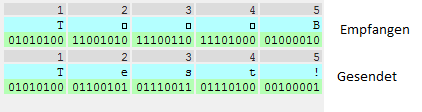

Allerdings gibt es ein kleines Problem: Wenn ich 5 Byte sende, kommt das
erste richtig an. Alle folgenden sind um 1 Bit verschoben!? Kennt dieses
Phänomen jemand?
Wenn er nicht stimmen würde, wäre doch das erste Byte auch falsch, oder?

von H. G. (ledi)
Sebastian F. schrieb:
> So, jetzt habe ich was, wo man drauf aufbauen kann.
> Phänomen jemand?
Versuch mal ein Byte (z.B. 0xA1) einzeln zu senden und das ein paar mal
hintereinander!
Was passiert dann?

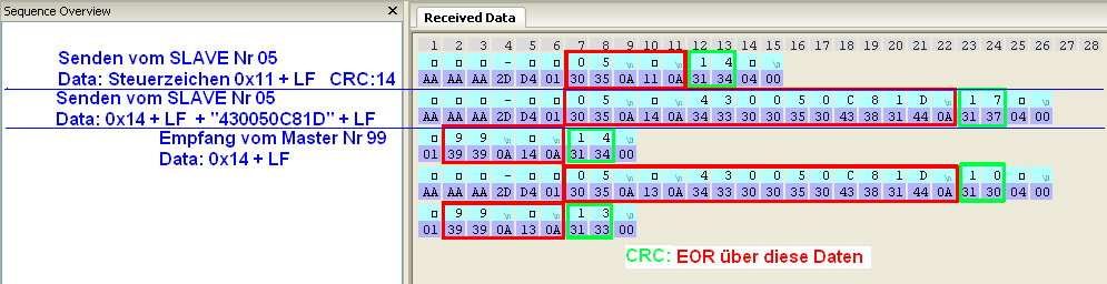

von H. G. (ledi)
Hab den Fehler bereits gefunden! :-)
Die Tx-Routine ist korrekt. Der Fehler lag in meiner Rx-Routine!
von Steffen H. (avrsteffen)
H. G. schrieb:
> Hallo Steffen!
> poste bitte mal deinen Code!
Hallo H. G.
Das wird dir leider nicht sehr viel weiter helfen. Denn ich code in ASM.
Auch dem Sebastian hilft es nicht viel weiter, da ich ein eigenes
Protokoll zur Datenübertragung verwende.
Das Protokoll hab ich mir selber ausgedacht und beinhaltet eine
SLAVE-Adresse wegen der Multimasterfunktionalität und einen CRC wegen
der Datensicherheit. Dazu kommt noch ein Start- und Endebyte.
Außer Start- und Endebyte wird alles im ASCII Code übertragen, da ich
auch Propleme mit Bytes größer 0x7F hatte.
Das 1.Byte hatte ich noch korrekt empfangen und dann ging es los wie bei
Sebastian.
Um dem ganzen aus dem Weg zu gehen sende ich jetzt nur noch
ASCII-Zeichen (0x20..0x7F) oder Steuerzeichen (0x01..0x1F).
Außerdem bin ich durch das EndeByte (EOT = EndOfTransmission = 0x04)
nicht an eine bestimmte Datenlänge gebunden wie in den meisten
Beispielen hier.
Wenn es auch für euch interessannt ist, dann werd ich den Code posten
sobald er multifunktional ist.
zum Protokoll:
01. Byte : 0x01 = SOT = Start of Transmission
02. Byte : SLAVE Adresse BCD1 (ASCII)
03. Byte : SLAVE Adresse BCD0 (ASCII)
04. Byte : 0x0A = LF = LineFeed
05. Byte : Data als Steuerzeichen oder ASCII \
06. Byte : Data als Steuerzeichen oder ASCII  > DataPaket (variabele
Länge)
07. Byte : 0x0A = LF = LineFeed              /  -> Paketende
xx. Byte : Data als Steuerzeichen oder ASCII\
xx. Byte : Data als Steuerzeichen oder ASCII \
xx. Byte : Data als Steuerzeichen oder ASCII  > DataPaket (variabele
Länge)
xx. Byte : Data als Steuerzeichen oder ASCII /
xx. Byte : 0x0A = LF = LineFeed             /   -> Paketende
xx+1. Byte : CRC BCD1 (ASCII) CRC= eor über alle Datenbytes + SLAVE
Adresse
xx+2. Byte : CRC BCD0 (ASCII)      + LF wie sie gesendet werden (ASCII)
xx+3. Byte : 0x04 = EOT = End of Transmission
Dies funktioniert bereits ohne Probleme. Habe gestern auch meinen RFID
Reader im Funksystem erfolgreich eingebunden.
Gruß Steffen
Und hier mal das Protokoll auf HTerm.
