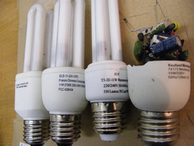

Hallo Forenuser,
kennt jemand die Innenschaltung von besagter Lampe, da das Teil am
Samstag Nachmittag ohne ersichtl. Grund beim Zuschalten in einem
Baustrahler kurz anging und dann nicht mehr wollte. Anfangs dachte ich
an eine ausgelöste Sicherung, doch als ich den Lampeneinsatz herausnahm
roch es sehr verdächtig.
Jetzt habe ich mir das Teil mal zerlegt und konnte außer dem Geruch der
Eingangsdrossel nichts offensichlt. defektes feststellen.
Die Drossel sowie die Sicherung haben Durchgang, der Zündtrafo ? hat
auch mit seinen beiden? Wicklungen ohmsches Verhalten,, dann hätten wir
noch eine manuelle Gräetzbrücke , 2 Lstngs.Transis6 C´s in unterschiedl.
Größe und Ausführung und 7 SMD-R´s aufm Platinenboden Rückseite. 2
Dioden und einen dreikreisigen Übertrager nicht zu vergessen.
Eingangsseitig ist kein Widerstand mehr meßbar, und bevor ich jetzt den
Schaltplan aufnehme frage ich doch vllt. lieber mal hier in der Runde.
Das Teil ist mit über 9,15 € bei Reichelt ja auch nicht so preiswert /
billig, daß man es bedenkenlos in dem Üll hauen könnte.
Wobei die Lampe noch keine 30 Std. vollbracht hat, und sie es von dem
Typ her 19980 auch nicht mehr zu geben scheint.
Vllt. also ein Schaltungsbug oder Designfehler?
Wer kann dazu konkret was beisteuern?
Danke schon mal vorweg!

Diese Lampen werden auch die übliche Standardschaltung mit sehr
wenig Bauelementen haben. Die kann man eigentlich noch ganz gut
einzeln auf unktion überprüfen. Ich würde mich als erstes auf
die Halbleiterbauelemente konzentrieren.

Google hilft. Der Schaltplan fuer die Dinger ist so gut wie immer
gleich. Z.B. http://www.b-kainka.de/bastel112.htm .
Der Aufwand lohnt sich uebrigens nicht. Aber die Eingangsspule mit ~4mH
ist schoen, den Trafo kann man knacken und die LSR kann man zum
Nachweisen von EM-Feldern verwenden.
Meine Ferndiagnose: Die Transistoren sind durchgeschlagen da zu geringe
Spannungsfestigkeit.

Zuerst mal Danke für die Infos und Meinungen,
in der Schaltung gemessen war ganz offensichtl. einer der beiden
Lstngs.Trans. im Eimer, Rce unter 1kOhm beidseitig, der andere zeigte
kapazitives Verhalten.
Nach dem Auslöten aber seltsamerweise dieser T hat wohl einen anderen
Schaden, Rbc ca.500 Ohm dafür Rbe 15 MOhm , Rce hochohmig!
Es handelt sich um einen BLD128D und der sollte mit 400V Uce eigentl.
dafür passen, nur die Innenschaltung gibt auch schon wieder Rätsel auf
und erklärt wohl die seltsamen Messergebnisse.
In der Schaltung ohne den Tr. gemessen wieder nur unter 500 Ohm für die
Anschlüsse von C>E, past irgendwie nicht mit der allgemeinen Schaltung
so recht zusammen.
Also eigenen Plan aufnehmen und nach Logik vorgehen!
