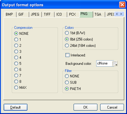

Glücklicherweise habe ich endlich was gefunden. Nennt sich Ivan Image
Converter.
Damit klappt das Anti-Aliasing. Ich habe erstmal in das Bitmap Format
konvertiert.
Die Transparenz kriege ich weder bei BMP noch bei PNG hin.
Das spätere Skalieren ist kein Problem, da ich das Logo mit WinGCLC
erzeuge. Also ist ein Vektorformat nicht notwendig, da ich mit WinGCLC
jederzeit die Grösse ändern und das Bild neu erzeugen kann.
Weiss jemand warum das mit der Transparenz bei PNG nicht klappt? Ich
benutze hier Mozilla Firefox 3.6.17
Ich poste hier mal das Optionen Fenster. Muss ich da was anders
einstellen?

Du meinst einen Weichzeichner? Anti-Alaising ist etwas, das Du
machen musst, bevor Du abtastest. Wenn Du bereits einzelne diskrete
Werte hast, hat der Alias-Faktor bereits zugeschlagen.

Nein das ist eigentlich eine "geometrische" Eigenschaft, wenn du einen
Pixelhaufen hast kann man das nicht mehr Sinnvoll nachbilden.

Rastern bezeichnet das Erzeugen einer Bitmapgrafik aus einer
Beschreibung des Bildes, den Vectorelementen.
und nur, wenn man diese Bildbeschreibung (Vektordatei) hat, kann man
auch ein Antialiasing durchführen.
Alles andere ist Interpolation oder Weichzeichnen.

Ja, damit aus dem Bildgegenstand ein digitales Bild entsteht,
musst Du ihn ja abtasten oder scannen.
Der Aliaseffekt ensteht, wenn Dein Nutzsignal höhere Frequenzen als
Deine Abtastfrequenz aufweisst. Dann kommt es zu unerwünschten Ver-
fälschungen des Signals, die nachträglich nicht mehr rückgängig
gemacht werden können. Ich kenne das zwar eher aus der linearen
Meßwerterfassung, aber auch das Zerlegen eines Bildes in einzelne
Pixel ist nichts anderes als eine Abtastung. "höhere Frequenz" heisst
in diesem Zusammenhang, das der Bildgegenstand feinere Details hat,
als Deine Abtasteinrichtung (z.B. digitale Kamera) abtasten kann.

Nein, es ensteht dann, wenn eine stetige Funktion in einzelne Abtast-
werte zerlegt wird. Eine BMP-Datei besteht nun mal aus einzelnen
Abtastwerten. Ich kenne mich zwar in der Bildbearbeitung nicht
besonders gut aus, aber die Gesetze der Physik gelten dort genauso.

Das kann quasi jede Bildbearbeitung, z.B. PaintShop,
in dem es die Auflösung reduziert,
> Ich kann BMP Dateien in 300 oder 600 dpi erzeugen
und du hast ja genug Ursprungsauflösung.
nennt sich resample, und wenn man aus 300 x 300 pixeln
nur 100 x 100 pixel macht, dann hat man das gewünschte
Antialiasing, also Graustufen.

Wenn er das Bild hochskaliert (oder schon groß hat), weichzeichnet und
dann wieder auf seine 80x80 verkleinert wird er wohl das bekommen was er
sucht.
ImageMagick, Gimp, Photoshop, ...
