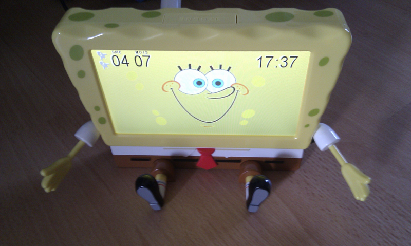

Habe heute bei "Atzert Elektronic" in Braunschweig (hieß früher mal
Elektronik Fundgrube Braunscheig) für 15€ diesen Schicken digitalen
Bilderrahmen gefunden.
Es ist ein 480 x 234, 7" TFT verbaut. Ich werds morgen mal aufschrauben.
Hat irgendjemand schon etwas aus dem Teil gemacht oder Erfahrungen?

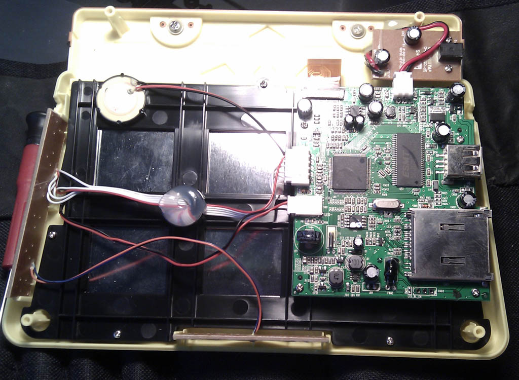

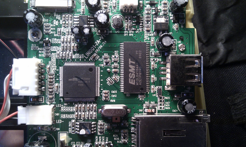

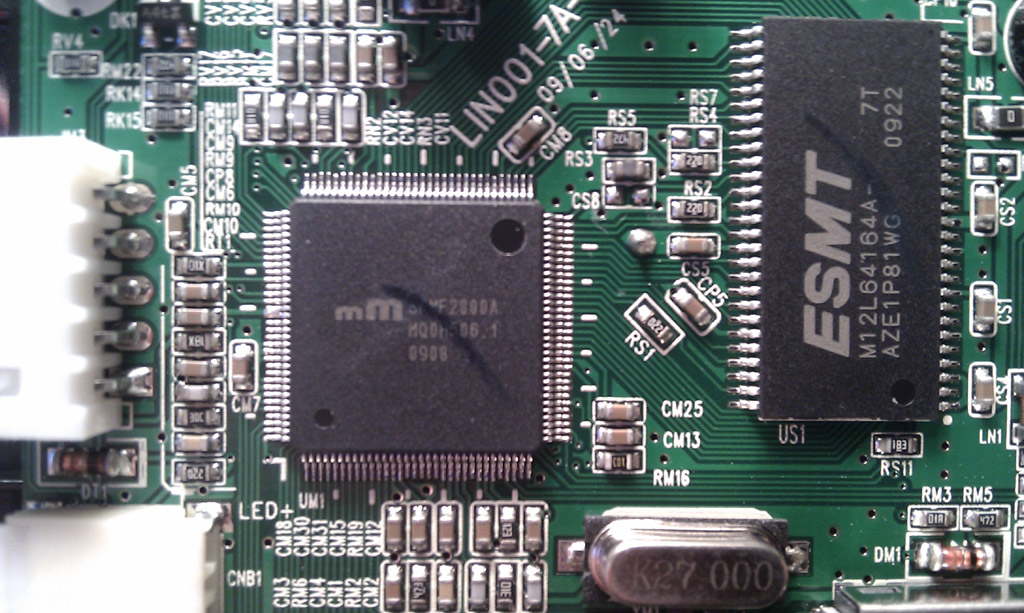

So jetzt mal die Innereien. Hab heute leider keine Zeit mehr zum
Googlen. Wird wohl (mal wieder) was, zu dem ich erst am WE komme...
von Arno Nyhm (Gast)
Schaut auf den ersten Blick ja nicht so gut aus - keine
Programmiersteckverbinder, kein (bekannter) Mikrocontroller - scheinbar
ein dedizierter ASIC zu sein. Soweit also schonmal kein System welches
sich reprogrammieren lässt und als Hardware-Basis für eigene Projekte
dienen könnte... Bleibt ja sonst nicht mehr viel übrig, was man mit so
einem Ding anstellen könnte.
Die Display-Ansteuerung scheint ja auch komplett vom ASIC übernommen zu
werden - kein LVDS-Interface oder so, also auch nichts nutzbares.

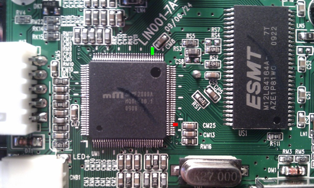

Dennoch: Den Namen des Controllers konnte ich dank dem schwarzen Strich
darüber nicht erkennen, eine Suche nach 'MF2800'/'MF2800A' verlief
ergebnislos.

von Rene P. (icebair)
Es ist ein "SPMF 2800A" von nM
Weitere informationen dazu habe ich nicht gefunden. Nur, dass der chip
wohl häufiger in Bilderrahmen steckt.

von Asimetri (Gast)
...hab hier mal ein bootlog von einem JOBO CURVE 7 TT09 PDJ007B
DIGITALER BILDERRAHMEN DPF
CHIP ist ebenfalls ein "mM SPMF 2800A"
einfach mit einem PL2303HX USB Serial Converter an RX/TX

von Asimetri (Gast)
Der Hersteller des SoC SPMF-2800A war Sunplus (sunplus.com).
Die Sparte wurde wohl an Generalplus verkauft.
Ein Datenblatt war bis jetzt nicht aufzutreiben.

von Davis (Gast)
@ Asimetri
Kannst du mir sagen, wo TxD und RxD an der SPMF-2800A sind?
von Thomas D. (thomasderbastler)
von Asimetri (Gast)
http://www.generalplus.com/doc/ds/GPTC6610AV12_ds.pdf
...das Datenblatt könnte passen.
Schaue es mir später nochmal genauer an.

von Davis (Gast)
Die Pins TxD (82) & RxD (81) des GPTC6610 sehen auf dem Oszilloskope wie
LCD-Signale aus. Die Leiterbahnen "verschwinden" auch unter dem DRAM.
von Asimetri (Gast)
TX sollte 32 oder 97
RX 33 oder 98
je nachdem wo bei dem Chip  PIN1 liegt. Meine eher 32/33.
von Asimetri (Gast)
Ein richtiges Datenblatt für den Sunplus gibt es nirgends zu finden.
Vielleicht war es ja auch eine Auftragsfertigung von Generalplus.
An den Datenblättern kann man sich aber zumindest orientieren denke ich.
Vielleicht ist ja auch das richtige unter einer anderen Bezeichung
dabei.
Habe mir schon einige davon angeschaut: google suche mit
inurl:www.generalplus.com/doc/ds/
sind aber 1680 Ergebnisse. Ein Haufen Datenblätter eben.
von Davis (Gast)
Wie kommst du auf die Pins? Auf Seite 9 des PDF (GPTC6610) sind es Pin
81 & 82.
Es ist doch korrekt, dass im ersten Bild dieses Beitrages
(Beitrag "Re: Digitaler Spongebob Bilderrahmen für 15€") Pin 1 unten links
ist?
von Asimetri (Gast)
..wie gesagt, das Datenblatt ist wohl doch nicht von dem Chip.
Wenn Du von dem Bild in diesem Beitrag oben ausgehst, sind es auf der
rechten Seite von unten Pin 5 und 6.
Bei meinem PCB ist die Schnittstelle rausgeführt und ich habe die
Verbindung mit dem Multimeter gemessen. Die Pins müssten stimmen. Könnte
natürlich auch über das Board sonstwie verbunden sein. Aber auf anderen
Pins hatte ich keinen Durchgang.
http://www.flickr.com/photos/98953629@N07/9322724366/
da habe ich mal ein Foto hingeladen. Links unten ist die Schnittstelle
zu sehen.
von Davis (Gast)
Meinst du die rot oder die grün gekennzeichneten Pins (siehe Anhang)?
von Asimetri (Gast)
die Roten Pins..
von Davis (Gast)
Spongebob antwortet mit 115200 Baud (siehe Anhang) :)
von asimetri (Gast)
Prima!
...wenn man bei einem Datenblatt auf den entsprechenden Pins Uart hat
könnte es das richtige sein. Generalplus LCD Chip mit 128 Pins und 32/33
