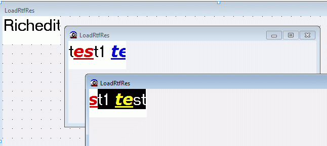

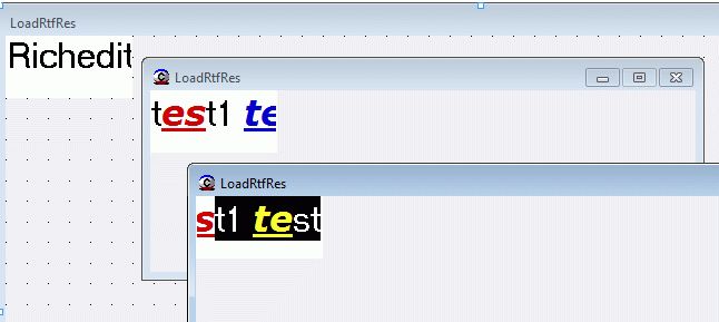

#2178560
Karl Heinz Buchegger schrieb:
> erwischt. An die hatte ich nicht gedacht. Ich hatte Text-Controls im
> Read-Only Modus im Sinn, weil ich die grundsätzlich für Ausgaben von
> berechneten Werten oder sonstigen Angaben nutze. Hat dann auch den
> Vorteil, dass man einen langen Dateinamen in einem kleinen Dialog immer
> noch durchscrollen kann, anstatt dass der über die Dialoggrenzen hinweg
> (unsichtbar) ausgegeben wird.
Dann könnte dir jenes besser gefallen, was im Anhang zu sehen ist. Ein
read-only RichEdit Textfeld nach dem Start beschickt mit einem String,
eine Formatierung an das Feld gesendet (rot, blau) und trotz dessen dass
das Feld zu kurz ist lässt sich der Inhalt scrollen, selektieren,
kopieren (mit CTRL-C). Doch irgendwie flexibler wie Textout(). ;)
Das Originalbeispiel lud einen "Wordpad" RTF Text in das Feld.
