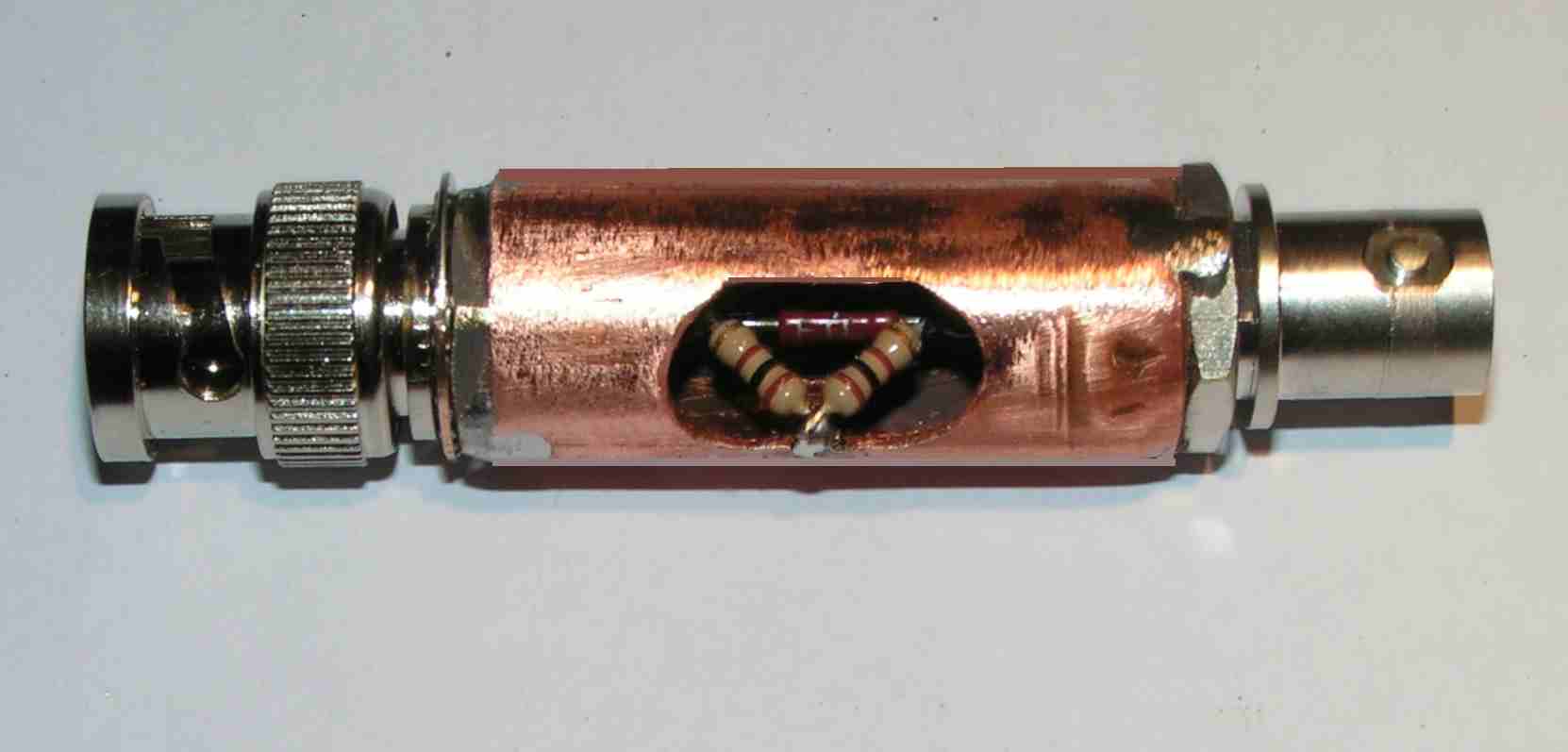

"Minimum loss pad".  Hat für eine Anpassung von 50 Ω auf 75 Ω eine
Dämpfung von 5,72 dB.  Das ist einiges mehr, als man beim direkten
Zusammenschalten hätte.  (Ist auch logisch: es sind Widerstände drin,
die Leistung verheizen.)
Macht man eigentlich nur für Messtechnik, bei der die reflektionsfreie
Anpassung wichtig ist.

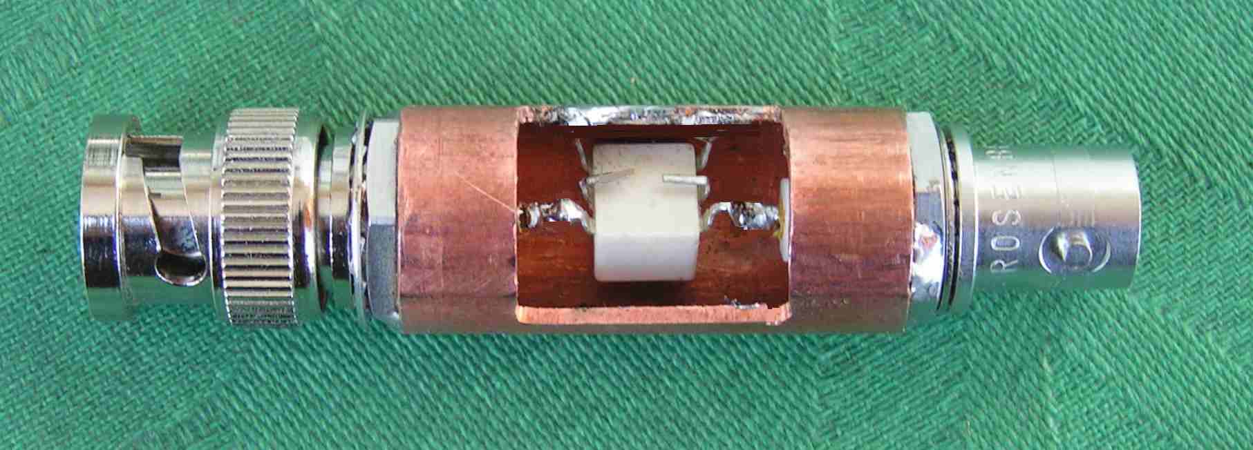

Ja ist mir schon klar.Andere Wege außer über Widerstände mit der
geforderten Breitbandigkeit gibts ja nicht.Ich habe so eine hingequälte
Anpassung messtechnisch noch nicht unter die Lupe genommen.Wenn das
tatsächlich günstiger ist dann habe ich wieder was gelernt...;-)
