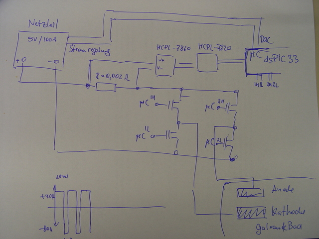

Vielen Dank,
ich will meine Galvanik digitalisieren :-)
auf Reverse Pulse Plating umbauen, alles auf Display anzeigen und
regeln.

OP (Firma: www.pcb-devboards.de) #2178962
Fralla schrieb:
> Das Teil arbeitet mit 140kHz, dh 140 Perioden zum Ausregeln, also um den
> Strom in der Ausgangsdrossel zu ändern, mehr als genug Zeit.
> Das Problem ist, dass beim Eingriff über Stromlimit/Templimit keine
> wirkliche Stromregelung erfolgt (wie es zb ein Schweißinverter(auch eine
> MFG
Ja okay, dann schaue ich noch mir die analog geregelte Netzteile an,
sind halt schweine-teuer.
Ich habe eine Beispiel Schaltung gezeichnet, müsste theoretisch
funktionieren, oder gib es Einwände???
#2178989
@Hermann U. (gera82)
Bildformate!
Von nix ist nix.
Von einer Prinzipskizze bis zum funktionierenden 100A Netzteil ist es
ein weiter Weg . . .

Wie soll der Strom genau aussehen? Vollbrücke? Strom umkehren? 40A/-80A?
OP (Firma: www.pcb-devboards.de) #2179050
ja zb.
1. 40A (10ms)
2. umkehren 80A (1ms)
3. wieder umkehren 40A (10ms)
usw...
Ja das war nur das Leistungsteil :-D
Andrew Taylor schrieb:
> Wieso sollten Analog geregelte Netzteile teuer sein? Das HP 6260B ist
> auch analog und 200€ ist wohl nicht teuer..
Sorry ich meinte digitale, mit RS-485 oder CAN Bus...
