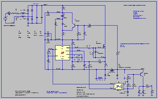

Ich habe dafür mal ein komplettes Design mit einem UC3843 in LTspice
durchgespielt. Das geht also auch mit anderen Chips.
Das Problem beim nicht-Trafo Buck-Converter ist hier das doch sehr hohe
Übersetzungsverhältnis aus Ein- und Ausgangsspannung. Besser ist ein
Übertrager, definitiv!
Hahahahabenwollen. Das ist genau was ich suche. UC3843 ist klein,
billig, und leicht zu bekommen.
Thor
Flyback ist schwer in der Entwicklung, aber billig in der Produktion.
Daher wirst du in Massenstückzahlen finden. Zumal es eben ein echter
Trafo ist.
Buck-Converter mit UC384x ist aber ziemlich aufwändig. Ich habe mal das
Schaltbild angehangen. Das Design ist ziemlich fertig. Bei 100V
vielleicht einfacher, z.B. halten einfach Widerstände nur 200 bis 300V
aus. Man muß also an Netzspannung 2 oder besser 3 in Reihe schalten,
oder nen Spezialtype nehmen - der eventuell auch ne Sicherungsfunktion
mit eingebaut hat...
Das Bild ist extra zu schwach, da ich das Design nicht verschenken
möchte.
