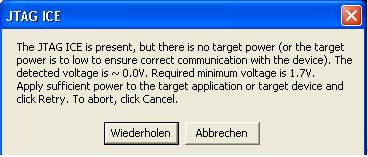

Nun habe ich alles Erfolgreich gemacht und es scheint auch zu
Funktionieren nur leider habe ich wenn ich AVR Studio nehme imer einen
fehler. "Bild im Anhang"
Was mache ich Falsch.?
Hat jemand noch eine Belegung wie ich den AVR an das Jtag Anschlisse.
den ich weiss nicht was ich mit der Leitung "VTref" und "nsRST"
machen soll.?
MFG: Fichte

von Fichte (Gast)
Nun habe ich das Datenblatt vom JTAG durch ist auch alles okay und
Ordentlich verdrahtet also müsste es gehe.
Ist es den Normal das die LED aus geht wenn ich versuche via AVR Studio
drauf zu zugreifen?
MFG: Fichte
