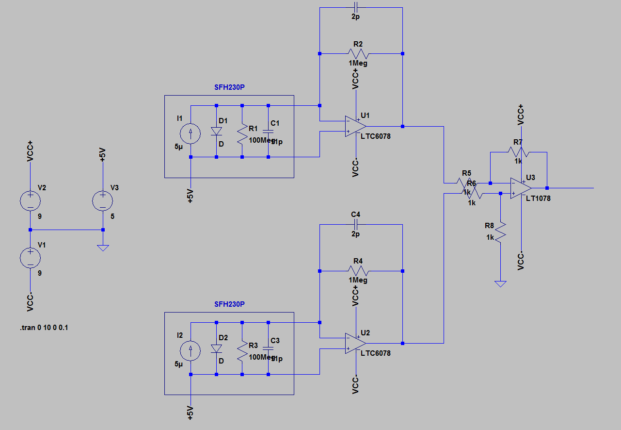

Hallo Mikrocontroller- Gemeinde,
ich bin leider blutiger Anfänger bzgl. Mikroelektronik.
Ich versuche eine kleine Messschaltung zu entwerfen, die auch kleine
Ströme misst. Versuchsweise werden 2 Stromquellen eingesetzt. Die
Spannungen sollen nach der Verstärkung der Ströme subtrahiert werden. Um
keine Rückkopplung durch die "Messung" zu erhalten habe ich
Impetanzwandler nach den OPV's eingesetzt (je Zweig). Nun zu meinem
Problem: ich habe die Schaltung mal simuliert - dabei zeigte sich, dass
bei gleichen Strömen trotzdem keine Spannung 0 am Ausgang (rechts)
anliegt (R5-R8 sind gleich).
Wie kommt das Zustande bzw. habt ihr eine bessere Schaltung als
Vorschlag?
Vielen Dank für Eure Antworten.

BTW: Du kannst statt der vielen Nullen auch z.B. 4.7k, 9m, 23u, 10n,
567p eingeben...
> Vorschlag?
Mach mal für den Anfang die Versorgung der OpAmps symmetrisch mit +-12V,
so wie die Dinger seit Urschleimzeiten betrieben wurden. Und wenn dann
was nicht geht erkennst du das daran, dass die Spannung entweder über
oder unter 10V liegt...
Ein Design mit einem unipolar versorgten OpAmp ist nichts mehr für einen
blutigen Anfänger, weil man da immer mit einem Offst im Hinterkopf
denken muss. Und wenn man das nicht tut, und keinen R2R Op hat, klemmts
oft schon beim Gleichtaktbereich am Eingang.
Das ist wie mit einem Automotor:
Der kann durchaus Drehzahlen unter 500U/min und über 6000/min. Aber das
ist nicht sein Arbeitsbereich und man muß mit eigenartigen Effekten bis
hin zur Zerstörung rechnen...
Am besten aufgehoben bist du da im mittleren Drehzahlbereich.
Und so ist es beim OP auch: wenn die Eingangsspannung schön in der Mitte
zwischen V+ und V- liegt, geht das gut. Solange die Ausgangsspannung
schön in der Mitte zwischen V+ und V- leigt, geht das gut.
Wenn du dich aber mit der Eingangsspannung oder der Ausgangsspannung an
das Potential einer der Versorgungen näherst (V+ oder V-), dann solltest
du das Datenblatt lesen und verstehen können.

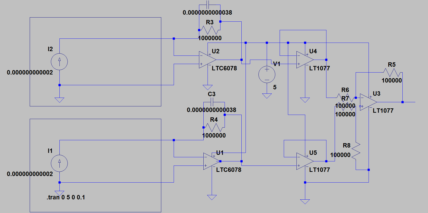

Danke für die Hinweise.
Habe die Änderungen vorgenommen.
Jedoch habe ich keine Ahnung, wie ich den OPVs symmetrische Spannung zur
Verfügung stellen soll?? Wenn ich eine Netzteil habe, wird immer an der
negativen Klemme 0V und an der positiven Klemme das entsprechende
Potential ausgegeben (12V, 24V).
Schleierhaft ist mir ebenfalls die Auswahl der OPV's. Bei einen Strom im
nA und µA Bereich ist mir das nicht ganz klar. Außerdem weiß ich nicht,
wie der Summier-OPV ausgewählt wird. Messen möchte ich im Bereich von
0...10V. Oder wäre sogar eine Strommessung besser (0...20mA)? Die wäre
doch dann unabhängig vom Leitungswiderstand zum Messgerät.
Danke!!!
