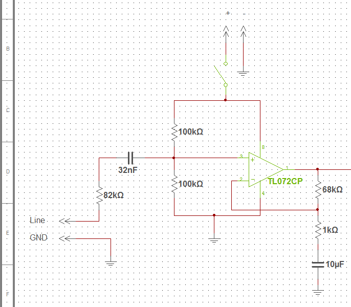

ich habe ein ganz normales Line Audio Signal mit der "Entstörhülle" als
GND.
Daran habe ich einen Operationsverstärker angeschlossen, dahinter
diverse andere Sachen. Wenn ich meine Schaltung "einschalte" (mit Strom
versorge, ist ein deutlicher klack am Lautsprecher zu hören in den das
Audio Signal geht).
Bei getrennten Grounds ist das nicht der Fall, allerdings stimmt dann
das Potential ja auch nicht überein.
Wie kann ich meine Grounds denn am besten trennen damit kein Strom
fliest aber trozdem das gleiche Potential da ist? Möglichst auch ohne
größeren Aufwand?
MfG

OP #2180170
Also den Lautsprecher kann man nicht wirklich danach einschalten, weil
man meine Schaltung eigentlich bei laufendem Betrieb an und ausmachen
können soll. Meine Schaltung hat sich eigentlich nur so auf dem Weg
eingeklinkt und soll mehr oder weniger unbemerkt von dem drumherum
bleiben.
Eine Diode von meinem GND zum Line GND hat den Klack auch beseitigt,
aber dadurch wird das Potenzial ja nicht gleich?

OP #2180580
Die OPVs werden direkt mit einer 9V Batterie versorgt. Das Audio Signal
ist durch einen Widerstand und einen Kondensator vom OPV getrennt.
Wenn ich zuhause bin kann ich mal noch den Schaltplan anhängen.

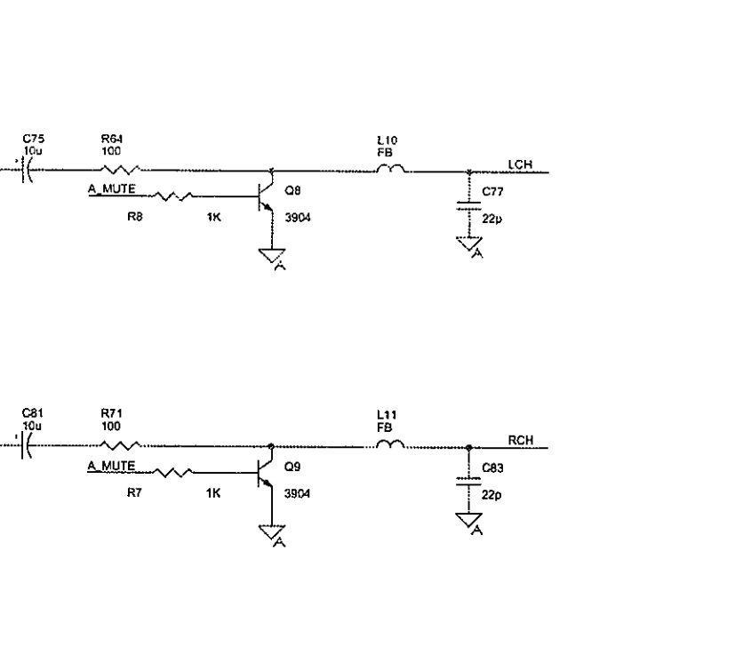

Würde es dann helfen wenn ich meine Schaltung durch ein Relais abtrenne
bis alles angelaufen ist? Transistor?
OP #2181561
Wenn ich das richtig verstanden habe zieht der Transistor das Signal auf
GND?
Das Signal durch den Transistor schicken ist wohl nicht die beste Idee,
dadurch wird mein Signal verändert?
Jetzt wäre nur noch meine Frage: Wie schaffe ich es analog, dass der
Transistor verzögert einschaltet?
Vielleicht mit einen Kondensator der sich irgendwie langsam lädt und der
Transistor erst danach schaltet?
