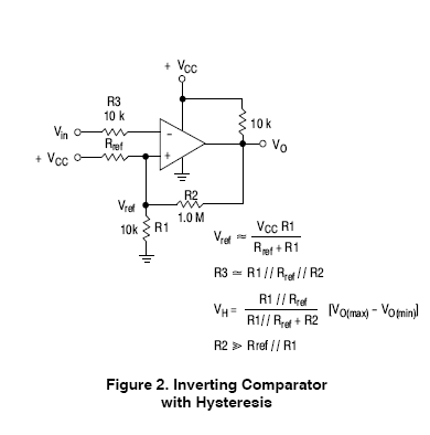

ich muß einen invertierenden Komparator dimensionieren. Als Baustein muß
der LM239 verwendet werden. Im DB von ON Semi habe ich etwas zur
Dimensionierung gefunden(Threadanhang; Im DB Seite4). Mein Problem ist
nun, wie berechne ich die einzelnen Schaltschwellen (Ein-,
Aus-Schwelle). Es gibt zwar eine Formel für die Hysterese aber  ich
möchte ja die Schaltschwellen sehr genau einstellen.
Die Formel bei Wikipedia hab ich schon benutzt und mit meiner Simulation
verglichen. Leider keine Übereinstimmumg.
Vielleicht muß man sich die Formeln erstmal herleiten?!? Wer weiß Rat?
Moderator (Firma: Titel) Persönliche Seite #2180581
Was heißt "sehr genau"?
Diese Formeln funtkionieren nur deshalb annähernd gut, weill z.B. der
Referenzspannungsteiler nur hochohmig belastet wird (deshalb das ~).
Das steht auch explizit da mit (Rref>>R1). Und hier kannst du dann davon
ausgehen, dass die Hysterese symmetrisch um die Referenzspannung liegt.
Das wird gehen, wenn du z.B. 2,5V+-100mV willst. Aber sicher nicht mehr
(ausreichend genau), wenn du z.B. 1V und 4V als Schaltschewlle willst.
Das nun nicht. Die sind ja alle schon da. Aber du mußt sie umstellen...
> Wer weiß Rat?
Wenn du eine genaue Betrachtung der Spannungen willst, dann mußt du wohl
alles korrekt ohne Annahmen wie (Rref>>R1) neu aufstellen.

Hallo Lothar,
sehe jetzt klarer.;-)
für die Bedingung: R2>>Rref//R1 habe ich jetzt ein Verhältnis von ca. 20
dimensioniert. Das sollte eigentlich ausreichen.

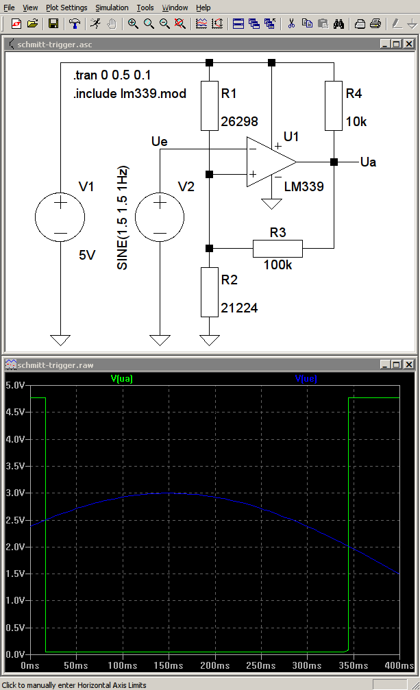

Moderator #2181042
Hier sind die exakten Formeln (mit dem Knotenpunktverfahren berechnet):
U_B ist die Betriebsspannung, U_L und U_H sind die gewünschten Schalt-
schwellen. Die Widerstände sind entsprechend dem Bild im Anhang durch-
nummeriert. R_A ist der Low-Ausgangswiderstand des Komparators. Er kann
aus Figure 6 im ON-Datenblatt abgelesen werden und beträgt im Sätti-
gungszustand etwa 30Ω. Da die Annahme eines konstanten Widerstands aber
stark idealisiert ist und der Widerstand temperaturabhängig und mit
Streuungen behaftet ist sollte man die externen Widerstände so wählen,
dass der Komparatorausgang nicht stark belastet wird.
Für das Beispiel im Anhang habe ich R3=100kΩ, R4=10kΩ, R_A=30Ω, U_L=2V,
U_H=2,5V und U_B=5V in die obigen Formeln eingesetzt.
PS: Bei vernünftiger Dimensionierung von R3 und R4 hat R_A keinen gro-
ßen Einfluss und kann auch als 0 angenommen werden. Dadurch vereinfachen
sich die Formeln etwas.
Gast #2182512
Man erhält die Formel für Vh, wenn man einmal R2 parallel zu Rref denkt
und das andere Mal R2 parallel zu R1. Vh ist dann die Differenz dieser
beiden, heruntergeteilten Spannungen. Ist Vomax=Vcc (Open-Drain- oder
Open-Kollektor-Komparator) und Vomin=0V, dann ist die Formel eigentlich
sehr genau.
Daß die Formel für Vref nur angenähert gilt, ist auch klar, weil eine
solche ja nur bei verschwindender Hysterese wirklich exisitiert.
Außerdem liegt Vref nur dann symmetrisch zum Vh-Fenster, wenn R2 auf
Rref und R1 gleichen Einfluß haben kann, wenn also Rref und R1 fast
gleich sind. Bei ungleichen Werten, liefert Vref zwar einen Wert, der
innerhalb des Umschaltfensters liegt, aber eben nicht symmetrisch zu Vh.
Die angegeben Formeln sind allerdings schon deshalb Murks, weil sie die
Berechnung nur in die eine Richtung gestatten, nämlich für eine schon
bestehende Schaltung. Der Schaltungsentwickler braucht sie aber gerade
umgekehrt. Er hat die Schaltschwellen vorgegeben und will die
zugehörigen Bauteilwerte wissen.
Meiner Erfahung nach kommt man am schnellsten zu brauchbaren
Ergebnissen, wenn man das simuliert. An den Eingang des Komparators gibt
man eine Dreieckschwingung ausreichender Amplitude mit niedriger
Frequenz. R2 wählt man am Anfang groß. Dann bastelt man sich die Werte
Rref, R1 und R2 zulange zurecht, bis es paßt. Das geht um so einfacher,
je näher R1 und Rref später beieinander liegen.
