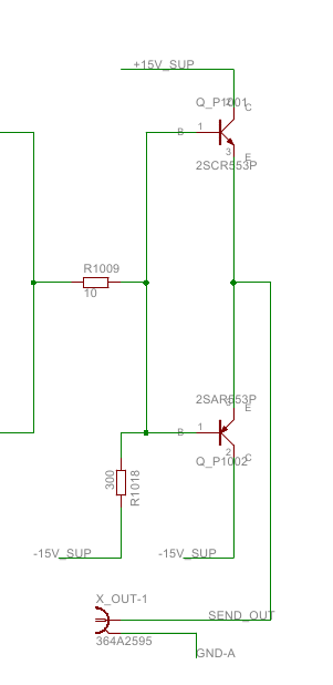

die abgebildete Endstufe dient zur Ansteuerung einer kapazitiven Last
(nf..µF). Dabei sollen bis 50 MHz erreicht werden, als
Versorgungsspannung liegen bis +-15V an. Nun gibt es Probleme mit dem
Querstrom, der ist sehr hoch. Was kann man machen um ihn kleiner zu
bekommen?
Danke
Tom

Bei dieser Form der Endstufe gibt es eigentlich überhaupt keinen
Querstrom, denn sie ist blöderweise ruhestromlos und damit mit sehr
hohen Verzerrungen aufgebaut worden, offenbar weil dem Erbauer das
Konzept von Ruhestrom überhaupt nicht bekannt war.
Einzig der 300 Ohm Widerstand führt zu einer Belastung, da man aber den
Eingang nicht sehen kann, weiß man nicht, ob der Widerstand nötig ist
oder nur in kompletter geistiger Umnachtung montiert wurde.
Schon der Ausschnitt der Schaltung zeigt also, daß sich da jemand
überhaupt nicht mit Elektronik auskennt.
Auch heissen die Bauteile wohl nicht 2SCR553 und nicht 2SAR553.
Egal wie, zumindest 1uF so 50 Millionen mal pro Sekunde um zumindest 20V
umzuladen benötigt ungefähr 1000 Ampere, die Endstufe ist also
kompletter Schwachsinn, die Anwendung absolut unüberlegt, und die Lösung
sowieso zum Scheitern verurteilt, 1000A würde wohl mindestens 10A
Basisstrom benötigen.
