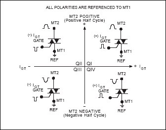

mit einem TCA785 und dem Triac TIC226n habe ich eine Schaltung zur
Dimmung einer Lampe realisiert. Das Ganze funktioniert eigentlich auch
ganz gut, im Abstand von 10ms kommt es zu einem Impuls am Gate. Jedoch
führt nur jeder zweite Impuls zur Zündung des Triacs, also 20ms - Die
Lampe flackert dadurch stark. Der Triac verhält sich also wie ein
Thyristor, er ignoriert die negative Halbwelle...

Da könnten 2 verschiedene Effekte eine Rolle spielen.
1. Der Triac zündet für die eine Halbwelle nicht, weil der Zündimpuls zu
schwach ist (die Empfindlichkeit ist je nach Polarität von Betriebs- und
Zündspannung unterschiedlich, Stichwort 4-Quadranten).
2. Die Leistung der Lampe ist so niedrig, dass der Haltestrom des Triac
nicht erreicht wird (auch der kann je nach Polarität der Spannug
unterschiedlich sein).
von MaWin (Gast)
Der Triggerimpuls ist immer positiv,
die zu schaltenden Spannung manchmal positiv und manchmal negativ,
also bist du genau im Fall Vsupply=-12V, Igt=26mA typ,
der Zeile ohne Maximalangabe.
Der TRIAC triggert vielleicht nicht, weil er im schlechten Quadraten
gezündet werden soll und der Gate-Strom zu niedrig ist.
Entweder Gate-Strom erhöhen, oder anderen TRIAC nehmen, auf keinen Fall
einen "snubberless" denn der zündet in dem Quadraten gar nicht.

- Ist die Last, mit der Du testest gross genug? 40Watt würde ich min.
nehmen
- Du kannst den Gatewiderstand mal verringern, probeweise auf 1/2 Wert.
- A1/A2 sind nicht zufällig vertauscht?
- Wie lang sind denn die Zündimpulse?

Du hast einfach den falschen Triac erwischt!
Deine Ansteuerung ergibt in jedem Quadranten einen positiven Impuls, den
dein Triac so nicht erwartet, er will in Quadrant 2 und 3 einen
negativen.
Warum nimmst Du nicht den vorgeschlagenen Typ TXC10 oder einen
kompatiblen
(BTA10, BTB10 usw. )
von MaWin (Gast)
> den dein Triac so nicht erwartet, er will in Quadrant 2 und 3 einen
> negativen.
Auf weia, da ist ja einer komplett von der Rolle.
Die Quadranten sind durch die Polaritär DEFINIERT,
der TRIAC wird in der Schaltung nur in 1 und 4
verwendet.

Nein. Jeder TRIAC braucht im 2. und 3. Quadranten eine negative
Steuerspannung, du wirst keinen finden, der dort mit positiver
Spannung zündet, weil eben 2. und 3. Quadrant genau dadurch
definiert sind, daß bei ihnen eine negative Ansteuerspannung
vorliegt. Die Schaltung nutzt den TRIAC jadoch nur im 1. und 4.

ST BTA-Typen zünden definitiv auch im III Quadr. mit positiver Vg.
ST AN392/1098 Microcontroller and Triacs on the 110/240V Mains
von Christian K. (Gast)
Positive Vg gibt es defintionsgemäß nur in den Quadranten I und IV.
Dort steht z.B. auf Seite 3:
The +5 V is referred to anode 1 of the TRIAC in order to provide
the negative gate current necessary to drive the TRIAC in quadrants
QII and QIII.
Ich konnte in der AN392 keine Stelle finden, an der QIII in Zusammenhang
mit positiver Vg genannt ist.
Christian.
von MaWin (Gast)
> --- (Gast)
Verkaptter Rolle ?
Blödsinn.
Im III Quadr. ist die Gate-Spannung per Definiton negativ.
Hat man positive Gate-Spannung, ist man im IV Quadranten.
Schau doch einfach in das von Christian gepostete Littlefuse
Dokument.
Die ST BTA-Typen sind nun noch ein besonders kranker Fall,
denn davon gibt es verschiedene Typen "Logic Level",
"Snubberless" und "Standard", die sich nicht etwa durch
BTA und BTB unterschieden, das unterscheidet isoliertes vom
nicht-isoliertem Gehäuse, sondern durch den Nachfolgebuchstaben,
BW/CW steht für Snubberless, SW steht für LogicLevel
und die snubberless-Typen reagieren laut Datenblatt nicht
auf Zündimpulse im 4. Quadranten, tun also genau das nicht
was du behauptet:
"ST BTA-Typen zünden definitiv (bei negativer Spannung an MT2)
mit positiver Vg."

> Da in einer Dimmerschaltung der TRIAC in allen Quadranten ansteuerbar
> sein muss damits nicht flackert braucht er einen TRIAC der in allen 4
> Quadranten mit einem positiven Impuls ansteuerbar ist.
Das stimmt SO nicht!
Man kann sich die Quadranten einfach als Kombination aller 4 möglichen
Zustände vorstellen:
LAST positiv - Gate positiv
LAST negativ - Gate positiv
LAST positiv - Gate negativ
LAST negativ - Gate negativ
Daraus ergeben sich dann rein mathematisch eben 4 Zustände/Quadranten.
Für eine Dimmerschaltung müssen eben nur 2 Zustände/Quadranten
"ausgewählt" werden, in denen die Last einmal pos. und einmal neg. ist.
Weil eben Wechselspannung geschaltet werden soll.
Es reicht also aus ZWEI Quadranten anzusteuern.
Joe
von Arsch G. (arschgwaf)
@ Rolle:
Du redest von den Quadranten einer Sinuswelle wie auf Bild 1.
Der ganze rest redet von den Stellquadranten eines Triacs wie auf Bild
2.
Das ist etwas vollkommen anderes. Der Triac soll ja in allen
SINUS-Quadranten betrieben werden und funktioniert aber nur in den
ersten 2 (der positiven Halbwelle).
Der Triac selbst wird aber in seinem 1. und 4. STELL-Quadranten
betrieben, da der Zündimpuls immer positiv ist aber einmal in der
positiven und einmal in der negativen Halbwelle gezündet wird. Triacs
verhallten sich oft in ihren verschiedenen Stell-Quadranten
unterschiedlich.
Ihr habt einfach aneinader vorbeigeredet. Bleib das nächste mal einfach
ruhig.

von Rolle (Gast)
Das ist genau richtig und vielleicht hätte ich noch genauer darauf
hinweisen sollen.
> 2.
Sind die Quadranten einer Sinuswelle so unbekannt ???
Sie sind schliesslich der Namensgeber !!!
Eigentlich hätte klar sein müssen,  dass ich NICHT von Stell-Quadranten
spreche wenn ich immer und immer wieder von positiven Impuls rede
und auch in den Beispielen eine Sinuswelle langsam durchgehe.
Ärgerlich für mich ist jetzt nur dass erst eine Dritter darauf hinweist.
Ich denke: beendet !!!
von Rolle (Gast)
Doch noch ein Nachtrag zu MaWin,
schade dass Du nie die Datenblätter angeschaut hast, sonst hättest du
gesehen, dass der von mir vorgeschlagene TRIAC in deinen
Stell-Quadranten 1/4 arbeitet.
von Joe M. (nachdenklicher)
Der Begriff "Quadrant" im Zusammenhang mit Triacs ist hinreichend
definiert und international üblich.
Da muss man keine Kurven "durchgehen" oder verzeifelt mit Hilfsbegriffen
wie "Stellquadrant" operieren.
Es geht lediglich um die genau 4 möglichen Kombinationen von Gate- und
Lastpolarität. Das ist KEINE neuzeitliche Erfindung und kein Slang,
sondern allgemein und in ALLEN Datenblättern üblich.
Da kann man auch keineswegs "aneinander vorbeireden", es sei denn,
jemand hätte den Begriff "Quadrant" im Zusammenhang zu Triacs im Kern
nicht verstanden. Das scheint aber hier ganz offenbar grossflächig der
Fall zu sein.
Es bleibt auch dabei, dass lediglich ZWEI Quadranten reichen um den
Triac vollwellig zu steuern. Wobei die nötigen Gateströme durchaus
unterschiedlich sein können.
Joe
