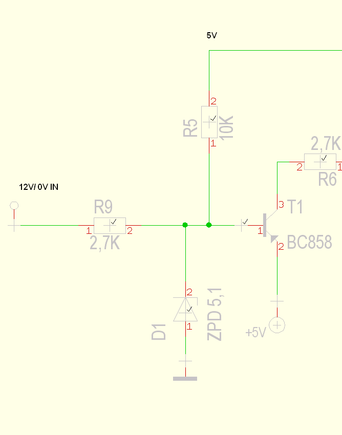

Transistorschaltung, steh ich aufm Schlauch??
Gast #2181998
U = R*I
Welcher Strom fliesst denn durch R6.
Außerdem hast du immer einen Spannungsabfall an C-E.
Übrigens ein etwas ungewöhnlicher Zeichnungsstil, wenn ich das mal
anmerken darf.
Wenn R5 schon 'oben' an +5V hängt, warum drehst du den Transistor nicht
um, so daß der Emitter oben ist und du ihn direkt an die 5V Schiene
zeichnen kannst?
Gast #2182007
Wofür ist R5 mit 5V in der Schaltung, sind die 5V dort ein Messwert bzw.
Abgriff für einen Eingang/ADC oder eine Versorgung?
Messpunkt T1-1 oder R6-1?
Wenn R6-1: Du fütterst BC858 mit 5V und erwartest 5.1V, wieso? Am
Transistor ist der Spannungsabfall an U_ce zu beachten. 5V-U_ce = 4V
hört sich plausibel an.
Gast #2182371
Ich habe das als Versorgung interpretiert. Solange der Eingang definiert
0 oder 12V ist ist R5 unnötig, meine Glaskugel sagt der ist da der falls
der Eingang offen ist, dann hätte er aber auch etwas größer sein dürfen.
Uce sollte kleiner als 1V sein, die Frage ist halt warum ist da R6 und
wieviel Strom fliesst.
