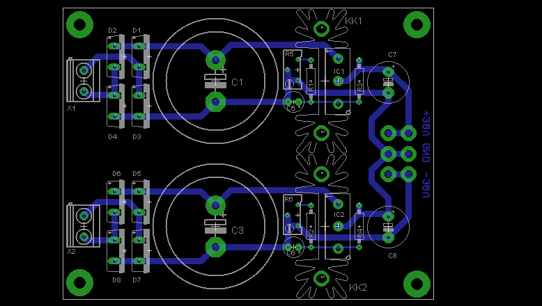

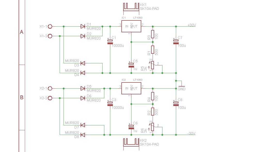

ich bin dabei ein Netzteil für eine Audioschaltung zu bauen.
Eingangsseitig werden 2*25V von einem Ringkerntrafo kommen.
Ausgangsseitig sollen um die +-30V rauskommen.
Spannungsregler ist ein LT1083.
Frage: Ich habe für die gewünschte Ausgangsspannung einen Widerstand von
2k3 berechnet. Nun gibt es bei dem Händler meines Vertrauens keinen Poti
mit diesem Wert (2k5 wäre mein Wunschwert). Kann ich einen 5K nehmen,
oder wird das vom Einstellen her zu ungenau? Deshalb habe ich es bisher
im Schaltplan mit einer Reihenschaltung 2k und 500 Ohm gemacht.
Was gibt es am Layout zu verbessern?
Vielen Dank

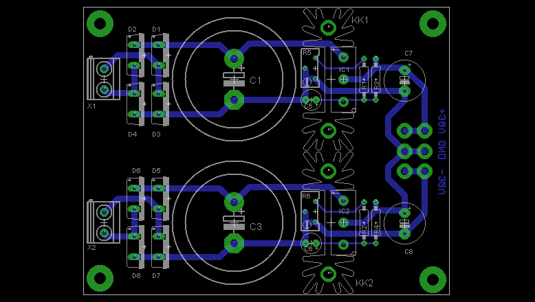

von mathias (Gast)
Arghhh, ich sehe grad, dass R1 und R2 natürlich links neben dem
Kühlkörper besser aufgehoben sind...
Das wird noch geändert...
von mathias (Gast)
...jetzt aber...
Leiterbahnbreite sind 1,5mm und 0,5mm.
Kritikpunkte?

So wie ich das sehe, kannst Du mit Deinem Poti einen sehr grossen
Spannungsbereich einstellen. Braucht's das? Falls nicht (vermutlich;
soll ja kein Labornetzteil werden), waehle z. B. R1 = 2k und R5 (Poti) =
500 Ohm. Damit laesst sich der Abgleich im interessierenden Bereich (um
30V) wesentlich praeziser durchfuehren.

Wie willst du mit so mickrigen Kühlkörpern
die bis zu 60 Watt eines LT1083 abführen ?
Wartest du auf die Übertemperaturabschaltung
der Bauteile ?
Und 10000uF reichen bei 7.5A von vorne bis
hinten nicht, da fällt die Spannung pro 1/100
Sekunde der Halbwelle um 8V, also von 33.5V auf
25.5V.
Wie gut, deß der LM3886 kein geregeltes Netzteil
benötigt, sondern die drop outs dieses
fehldimensionerten Netzetils alle 1/100 Sekunde
selbst ausregelt.
Aber 38000uF wären besser für 7.5A.
von mathias (Gast)
Laut Datenblatt zum LT1083 soll(te) R1 im Bereich 100 bis 120 Ohm
liegen...
Ich hatte auch schon an 0,1% Festwiderstände gedacht, statt Poti...aber
2k3 liegt nicht so richtig in der E-Reihe.
von Wusel (Gast)
Dann bau ihn dir doch, Reihen/Parallelschaltung......
von mathias (Gast)
Ich werde sttt einem 2k Poti einen 500 Ohm Poti nehmen...dann ist der
Einstellberecih etwas kleiner.
Was sagt Ihr zum Layout?
@MaWin: Würdest Du mir bitte erklären, wie Du auf die 38000µF kommst?
Danke

von Michael S. (technicans)
Die Leiterbahnen werden 7,5 Ampere zwar gerade so aushalten,
aber was ist im Kurzschlussfall? Leiterbahnen sollten daher
nach dem max. Kurzschlussstrom bemessen werden und nicht nach dem
Nennstrom. Hoffentlich werden die Gleichrichterdioden nicht
zu heiß, das dabei der Isolierschlauch des Siebelkos (falls
überhaupt einer vorhanden ist) weg schmilzt und evtl. einen
Kurzschluss zwischen Dioden und Elkobecher hat.
Ein Kühlkörper für die Dioden wäre da auch nicht schlecht,
aber ordentlich berechnet und dimensioniert.

von MaWin (Gast)
Trafo 25V, Spitzenspannung 35.5V, abzüglich Brückengleichrichter 33.5V,
minimale Spannung damit der LT1083 noch 30V regelt: 31.5V, bleiben 2V.
In jeder 1/100 Sekunde zwischen 2 Halbwellen darf die Spannung bei 7.5A
nur um 2V abfallen -> 38000uF.
Einen 30V Trafo würde ich übrigens nicht empfehlen, so viel
Verlustleistung können die LT1086 gar nicht abführen, die sind bei 38V
(wenn sie 30V erzeugen sollen) schon am Ende, macht bei 7.5A nämlich
bereits die 60W Hitze ab denen die abregeln (wenn sie überhaupt 60W
abführen könne, bei deinen winzigen Kühlkörpern wäre natürlich schon bei
10W Ende).
Das Netzteil ist absichtlich wohl nur ein Überspannungsschutz, und so
ausgelegt, daß es immer wieder mit der Spannung einbricht. So was stört
einen Audioverstärker nicht, der ist sowieso für unstabilisierte
Spannung gebaut, hat da aber das Probelm, zu viel Velustsleitung zu
erzeugen, also überträgt man etwas Verlustleitung gern auf die
Spannungsregler.
Denn bei +10% Netzspannung oder -10% Netzspannung läge die
Dimensionierung sowieso ausserhalb von gut&böse für sauber geregelte
30V/7.5A.
von MaWin (Gast)
Übrigens können die 8A Dioden auch nur 8A,
wenn sie auf einem Kühlkörper sitzen,
so wie bei dir montiert vertragen die keine 2A.

Aber die Dioden für 2A, die sind unterdimensioniert
ohne Kühlkörper, ebenso muß der LTZ1083 auf einen
dicken Kühlkörper.
von Johannes F. (Gast)
Harald Wilhelms schrieb:
> Kleiner Fehler (Passiert ja selten bei Dir):
> Die Diodenflussspannung musst Du zuerst abziehen; dann kannst Du
> die Spitzenspannung berechnen. :-)
Warum denn das?
Wenn man die Flussspannung Uf zuerst subtrahiert, bekommt sie in der
Funktion û(Ueff) den Koeffizienten sqrt(2):
û(Ueff) = (Ueff-Uf)*sqrt(2) = Ueff*sqrt(2)-Uf*sqrt(2)  [falsch]
Das wäre natürlich Unsinn. Die Dioden reduzieren die bestehende
Scheitelspannung um ihre Flussspannung, diese muss also zuletzt
subtrahiert werden.
û(Ueff) = Ueff*1,41-Uf     [richtig]
Johannes

von Negerfaust (Gast)
Typisch Audiophiler ... von der Materie keine Ahnung, aber gleich mal
die dicksten Brummer auffahren und lächerliche Forderungen stellen.
Wie MaWin schon gesagt hat, Spannungsregler zu benutzen ist selten
dämlich. Und die Spannungsbegrenzung (mehr braucht man nicht) kann man
viel besser und billiger mit einem MOSFET + Z-Diode machen:
http://www.loetstelle.net/projekte/mosfetpsv2/mosfetpsv2.php
