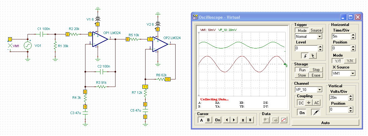

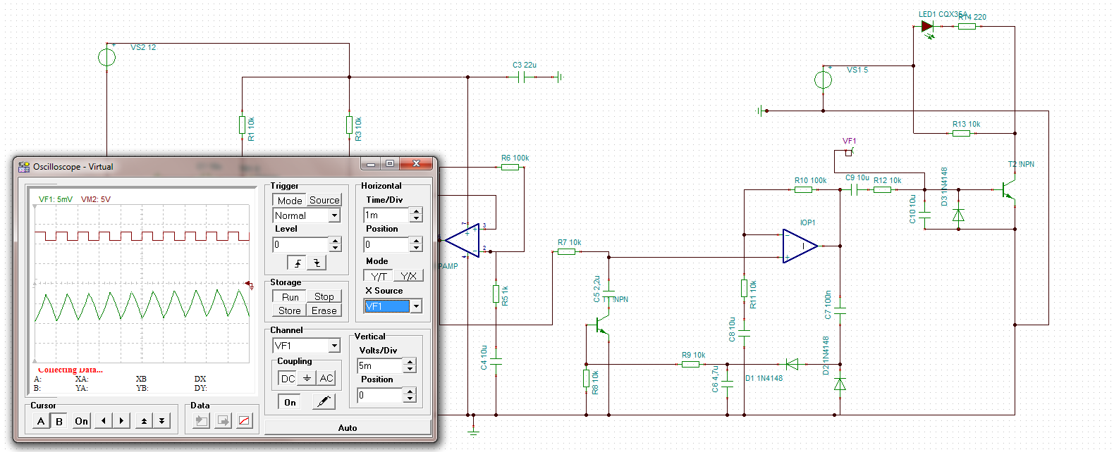

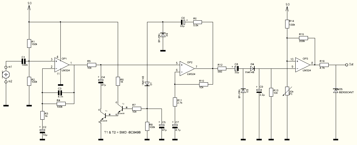

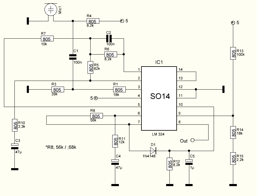

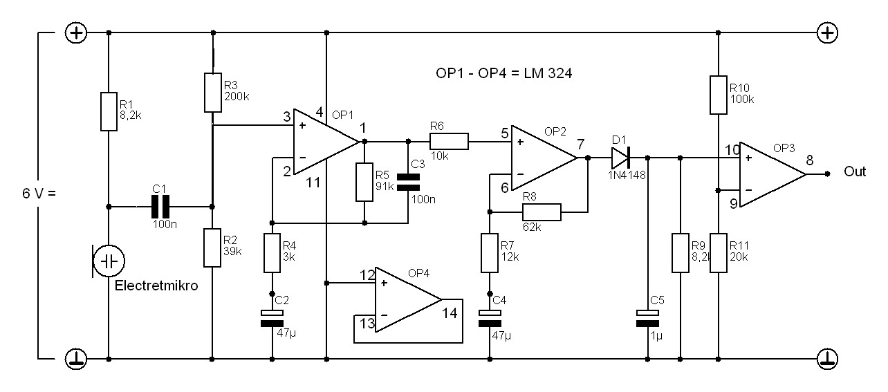

ich habe folgendes vor
ich will eine Lichtsteuerung bauen
das problem ist ein Musik Signal in TLL Signalen umzuwandeln in Analog
hab ichs nicht so.
ich habe bei googel gesucht und gesucht bin dabei auf fündig geworden
1. Das 2. Bild ist das aus dem Internet. Soll angeblich gut
funktionieren und fast nur auf Bass reagieren.
2. Ich will am ende alles nur in SMD bauform haben, habe nicht viel
platz
3. Kann ich durch diese Schaltung direkt in meinem mc gehen? (Out)
den ersten schaltplan habe ich erstellt mit den werten die es in SMD
bauform gibt.
Danke in vorraus....

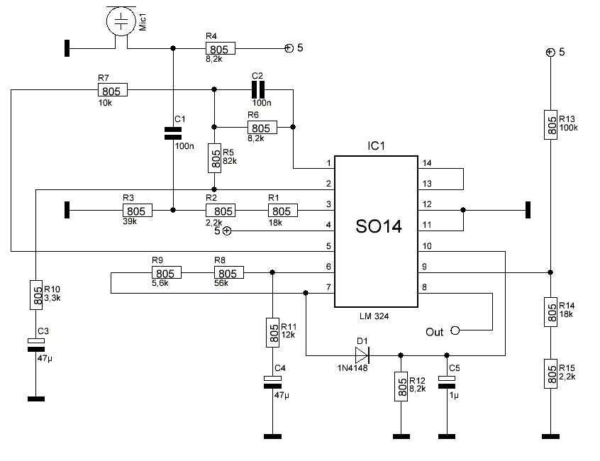

Gast #2182839
Du da die Schaltung mit 6V versorgst, könnte am Ausgang theoretisch 6V
auftreten. In der Praxis werdens wahrscheinlich 4.5V sein.
Trotzdem würde ich einfach noch einen 1k Widerstand noch nachschalten.
Dann bist Du auf der sicheren Seite.
Gast #2182848
Der LM324 arbeitet nur mit Signalen von 0V bis Vcc.
Bei 6V also von 0V bis 4.5V
Bei 5V also von 0V bis 3.5V
Die Schaltung wird wohl auch bei 5V noch so arbeiten wie jetzt.
Oder Du nimmst anstatt dem LM324 einen Rail2Rail OP. Also einer, der von
0 bis fast 5V geht
Gast #2182852
R9 mit 5k6 kannst Du auch weglassen. Dann hast Du eine etwas geringere
Verstärkung. Oder Du nimmst einen 68k, dann hast Du eine etwas größere.
Gast #2182943
Hallelujah, was für ein Müll wieder! OP1 ist nicht richtig vorgespannt
am "+" Eingang. R3 gehört an die Versorgungsspannung und nicht an den
"+" Eingang. Der "+" Eingang gehört an C1. Außerdem sollte R3 wohl 200k
sein. Dann wäre der "+" Eingang auf knapp 1V vorgespannt. Das macht
Sinn, weil OP3 ja auch auf 1V vorgespannt ist.

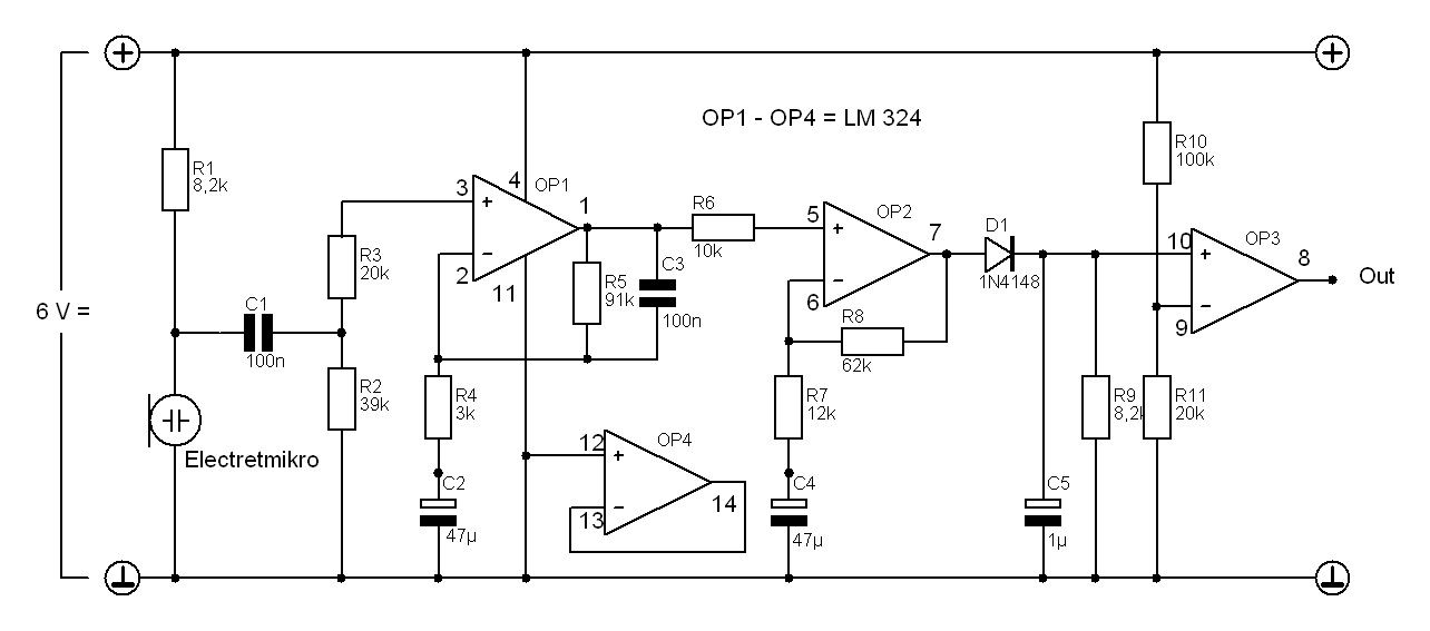

Gast #2183391
Im ersten beitrag im rechten plan ist ein schusselfehler drinn!
Nur weil das jetzt übernommen wurde, ist es nicht automatisch richtig :)
Der nichtinvertierende eingang vom ersten opv muss ab und direkt an den
100nF.
Der jetzt in derluft hängende 20k muss an die betriebsspannung.
Das es auch so geht, ist eher zufall.
Viel erfolg
Axelr.

Gast #2183587
>100nF.
Genau das habe ich ja gemeint. Zusätzlich muß der 20k Widerstand aber
noch auf 200k erhöht werden, weil sonst OP1 so weit vorgespannt ist, daß
OP3 auch ohne ein Signal dauernd durchschaltet. OP3 ist ja auf 1V
vorgespannt.

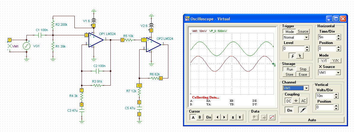

Gast #2183696
Muß kein Zufall sein, da es für den Anwendungsfall nicht interessiert
wie das Signal verstümmelt wird. Daher ist kein Arbeitspunkt oberhalb
von GND nötig.
Timex90 schrieb:
> in etwa so?
Da solltest Du R10 oder R11 einstellbar vorsehen, um die
Ansprechschwelle verändern zu können.
Halte Dir beim Nachbau am besten beide Varianten offen.
Gast #2183710
>in etwa so?
Ja, viel besser!
Achte bei den grünen Kurven auf den Maßstab! Mit der Originalschaltung,
zeigt die Simulation, hättest du überhaupt keine Chance, das Gerät zum
Laufen zu bringen.
C3 ist ein bißchen groß. Mit R5 ergibt das eine Grenzfrequenz von 17Hz.
Hast du so tiefe Bässe?? Verkleinere mal C3 auf 10...22nF.

>Da die im ersten Beitrag von Dir gepostete Schaltung weder eine
>automatische Verstärkungsregelung noch eine Einstellbarkeit der
>Schaltschwelle beinhaltet, gehe ich bzgl. R2/R3 nicht unbedingt von
>einem Fehler aus.

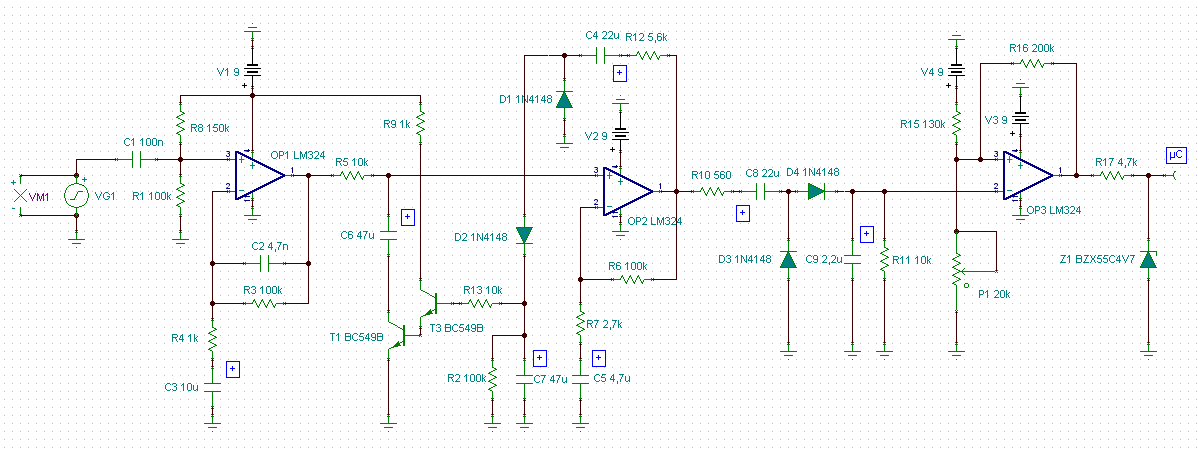

Der Fehler ist, daß die Schaltung den LM324 dazu zwingt, auf der
negativen Rail, also auf 0V zu arbeiten. Da der LM324 aber kein
Rai-to-Rail-Typ ist, kommt er ausgangsseitig garnicht erst in die Pötte.
Die Simulation zeigt ja schön, daß er sogar nach zwei Stufen kaum über
50mV kommt. Da OP3 aber erst bei 1V + 0,6V = 1,6V durchschaltet, scheint
mir die Originalschaltung völlig ungeeignet zu sein. Sie wird weder mit
BUMMMMM BUMMMMM, noch mit BUMM BUMM und schon ganricht nicht mit Bumm
Bumm etwas Sinnvolles machen.
Es macht niemals wirklich Sinn, eine Schaltung so wie hier im
Grenzbereich eines OPamp zu betreiben. Und schon garnicht, wenn ein
Greenhorn sie nachbauen soll. Da ist der Mißerfolg und die Frustration
vorprogrammiert. Außerdem gibt man gerade dem Anfänger ein falsches
Signal, weil man ihm damit indirekt sagt, daß Datenblätter Scheiße sind
und nur unützes Zeug enthalten, wenn so ein Teil auch im angeblich
verbotenen Bereich problemlos funktioniert.

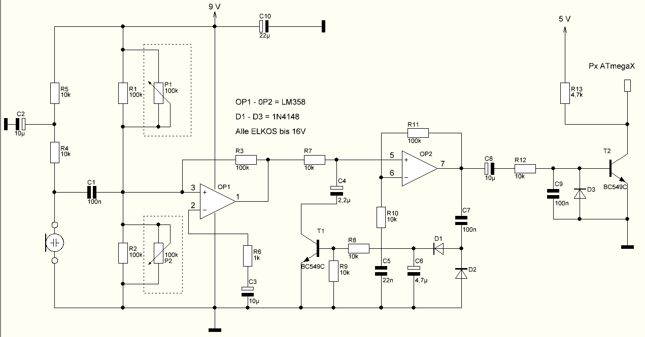

Gast #2183860
gut ich schau mir dann mal die andere schaltung an und gug mal ob die
bauteile relativ standart sind.
kann ich bei der schaltung am ausgang 7 einfach auf einen 1k R gehen und
dann in meinem mc gehehen ???
Gast #2183926
Nein, aber du kannst T2 dafür nehmen: Du machst einfach an den Kollektor
einen 4k7 Pull-up nach +5V und verbindest den Kollektor mit deinem µC.
Das LED-Gedöns dort und die Schaltungen um T3 und T4 läßt du einfach
weg.
Gast #2184087
Wenn ich heute noch etwas Zeit habe, simuliere ich dir die Schaltung.
Jetzt nur soviel: Die Potis brauchst du nicht, weil du damit keine
Schwelle mehr einstellen mußt. R3 ist ein bißchen falsch. Und, ja, du
kannst natürlich auch einen 10k Pull-up verwenden.

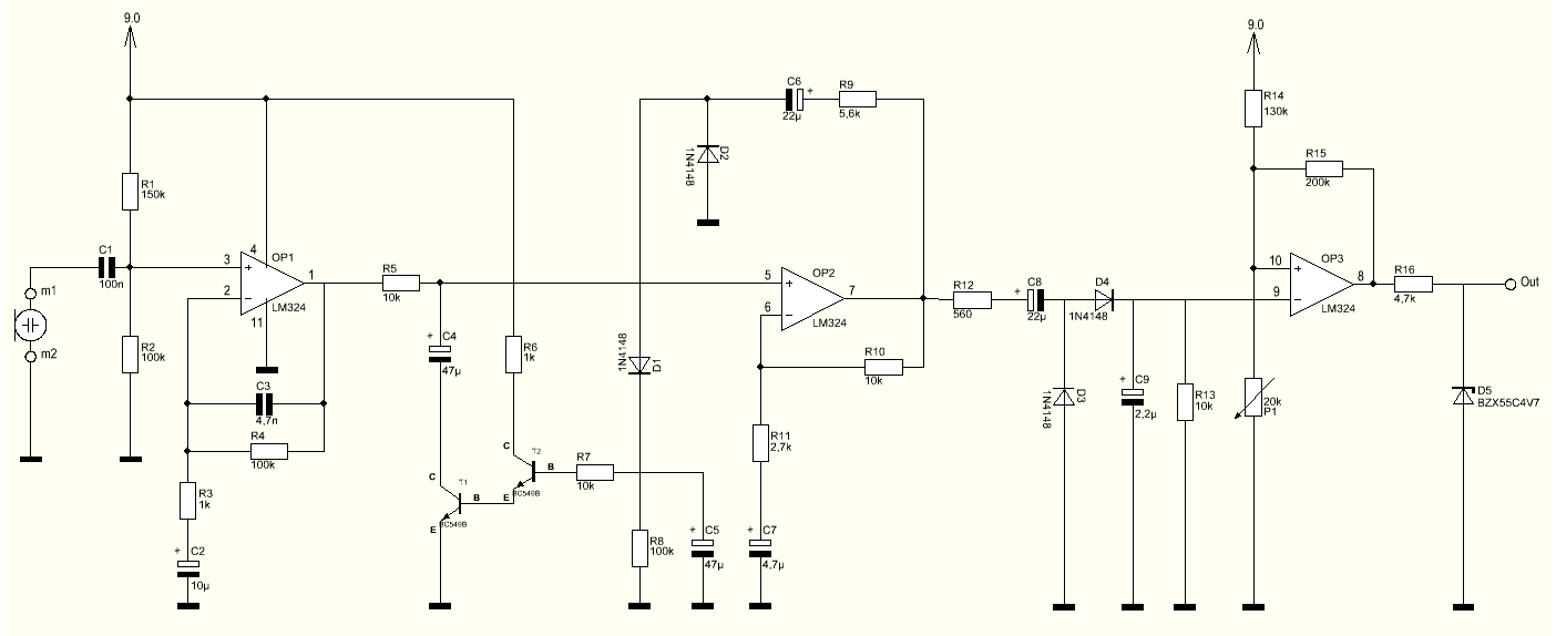

Gast #2184761
Ich habe mal die Schaltung im Anhang simuliert. Die sollte klaglos
funktionieren. Die Schaltung kann ein Eingangssignal von 0,5mV bis 100mV
auf einen weitgehend konstanten Pegel am Ausgang regeln. Der Limiter
arbeitet erstaunlich sauber und klirrarm, wahrscheinlich durch die
hochohmige Darlington-Konfiguration.
Nimm für P1 einen Cermet-Trimmer mit vielen Umdrehungen.
Bei der Schaltung habe ich mich weitgehend an diesem Vorbild orientiert:
http://sound.westhost.com/project62b.htm

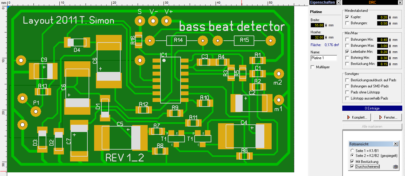

Gast #2185004
nagut dann mach ich mich mal dran und bringe das alles in S-Plan7 unter
und dann werd ich mal schaun ob ich das alles in SMD bauform bekommen.
Vorher werd ich alles noch auf einem brett mal probieren....
denk mal morgen hab ich zeit dafür melde mich dann und mach en video
gruss tim s aus h
