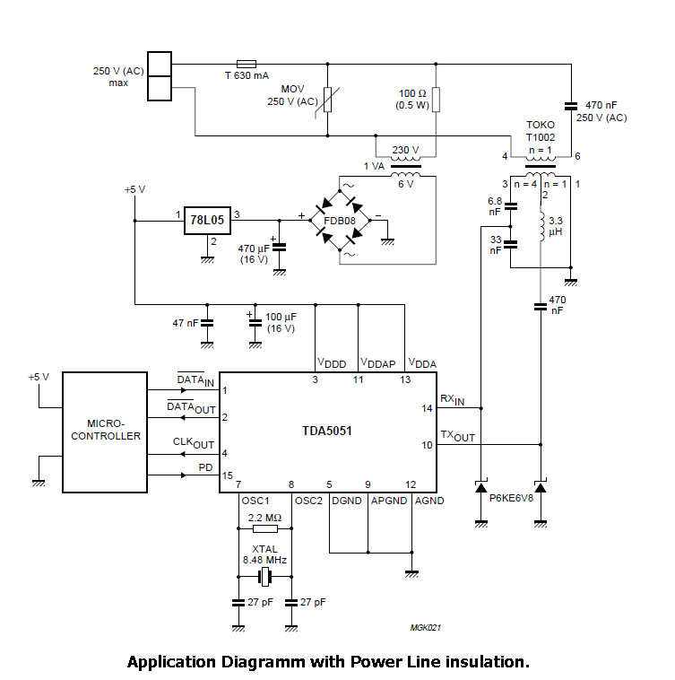

von Purzel H. (hacky)
>kennt wer eine schaltung, um auf das 50Hz /230V stromnetz per Mikrokontroller ein
signal aufzuschalten?
zB der TDA5051A bringt 600 oder 1200 baud.

von MaWin (Gast)
Ne 6V~ Wicklung mit Brückengleichrichter reicht für einen 7805 ?
Und überall im Haus Teile installieren mit 5 Watt Standbybedarf ?
Wer soll die hunderten von Euros bezahlen für so einen Murks ?
von Gero N. (geronimo76)
naja, diese schaltbild, kurz überflogen, sah mir sicherer aus als das
zweite hier ... 5 Watt (woher nimmst du die leistungsaufnahme?) sind
schon heftig

von MaWin (Gast)
Ein üblicher 1VA Kleintrafo nimmt 3,2 Watt aus dem Netz auf,
und der "Toko" Koppeltrafo wird auch noch Energie kosten.
mhh, dann eher die Schaltung ala AppDiagramm2.jpg .. dort solten weitaus
geringere leistungen fließen/abfallen.
Als Koppeltrafo fuer Netzanwendungen verwendet man stromkompensierte
Drosseln, zB von Epcos. Die brauchen keine Energie, die koppeln nur die
NF auf das Netz.
