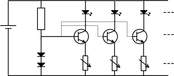

Ich benötige mehrere Konstantstromquellen auf einem Board.
Die Frage ist nun: Können die Stromquellen eine gemeinsame
Basisvorspannungserzeugung  nutzen?? (...so wie im Schaltbild)
Oder spricht da etwas dagegen?
Den Widerstand (für die Vorspannung) wollte ich dann so dimensionieren,
dass 30mA durchgehen.
Denn ich möchte 10 gleiche Transistoren verwenden, mit je 1mA Ib.
-->Ich würde damit 10mA abzapfen und die restlichen 20mA durch die
Dioden treiben.
Hört sich doch verlockend an, trotzdem habe ich ein schlechtes gefühl
bei der Sache.
Für eure Meinungen / Verbesserungsvorschläge wäre ich überaus dankbar.

Oh, danke für die schnelle Antwort.
Aber ist das ganz sicher?
mir spukt da nämlich noch ein geistiges experiment durch den kopf:
Wenn ich basis und emitter meiner transistoren abklemmen würde und statt
dessen LEDs rein mache dann wären die doch parallel geschaltet.
ABER das macht man ja nicht. Wo ist dann der Unterschied zur Basis
Emitter Strecke eines Transistors ?? Das ist doch grundsätzlich auch mal
eine diode, wie eine LED...
Noch was anderes zur Schaltung .... Ich habe es mittlerweile
"zusammengesteckt" und testhalber betrieben.
Wenn ich nun eine Last-LED einfach rauslasse (an einer Stelle "offen"
sozusagen) dann erhöht sich der abgezapfte Gesamtbasisstrom stark. An
was liegt das denn nun wieder??
Danke für eure Mühe
und beste Grüße
Richard
Jeder Emitter und damit die LED im Austauschfall hat einen eigenen
Emitter- (Vor-) widerstand.
Es fehlt der LED Strom an der Stelle im Emitterwiderstand und damit der
dadurch erzeugte Spannungsabfall. Damit sind die Regeleigenschaften für
die übrigen Stufen etwas futsch - LED Ströme sinken in den anderen
Stufen.
Nein, da ist ja noch jeweils ein Emitterwiderstand. In deinem geistigen
Experiment hast du also 3 LEDs mit jeweils einem Vorwiderstand
parallelgeschaltet, was völlig in Ordnung ist.
Eigentlich regelt die Schaltung den Emitter-, nicht den Kollektorstrom.
Normalerweise (im linearen Betrieb des Transistors) ist der Kollektor-
strom nur unwesentlich geringer als der Emitterstrom, so dass das keine
Rolle spielt. Wenn aber die Last-LED fehlt, ist der Kollektorstrom 0,
und der gesamte Emitterstrom muss von der Basis her kommen.
Eine Stromquelle offen zu betreiben ist, ähnlich wie eine Spannungsquel-
le kurzzuschließen, meist keine gute Idee. Da werden immer seltsame
Dinge passieren ;-)
