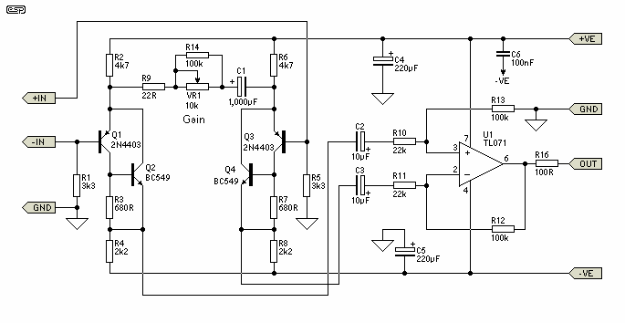

Hallo
Ich habe die folgende Schaltung aus der Homepage
http://sound.westhost.com/project66.htm nachgebaut und verstehe die
Schaltung ausser die Funktionsweise des Volumenpotentiometers
vollständig. Das Ganze hat eine minimale Verstärkung von ca. 20dB und
maximal ca. 60dB. Ich verstehe einfach nicht, wieso beim drehen des
Potentiometers die Spannung erhöht wird.
Kann mir das jemand einleuchtend erklären?
Gruss

Es verändert sich der wirksame Emitterwiderstand und damit die
Verstärkung. Und das hängt auch mit der gegenphasigen Einspeisung "von
der anderen Seite" zusammen.

Durch Q1 fließt ein konstanter Strom. Würde er steigen, hätte dies einen
größeren Spannungsabfall an R3 zur Folge, was Q2 sofort aufsteuern
würde. Dies würde Q1 aber den Strom wegnehmen, weshalb der Strom durch
Q1 sehr konstant gehalten wird.
Ein Eingangssignal an der Basis von Q1 bewirkt nun, daß dieses an seinen
Emitter übertragen wird, da für einen konstanten Kollektorstrom eine
konstante Ube erforderlich ist. Am Emitter von Q1 steht also eine Kopie
des Eingangssignals an.
Ist der Gain-Steller (R9 mit Gedöns) jetzt sehr klein, fließt ein großer
Signalstrom in den Kollektor von Q2. Dieser läßt ihn problemlos in den
Emitter weiterfließen, weil dazu nur eine ganz ganz kleine
Spannungsänderung an R3 erforderlich ist, die Konstantstromsituation von
Q1 also nicht gravierend gestört wird.
Dieser Signalstrom, der aus dem Emitter von Q2 herausfließt, verursacht
nun an R4 einen Spannungsabfall, der einer verstärkten Kopie des
Eingangsignals entspricht. Auch hier stört dieser Spannungsabfall die
Konstantstromsituation von Q1 nicht, weil die
Kollektor-Emitterspannungen von Q1 und Q2 diese Variation locker
aufnehmen können.

Hmm wieso fliesst ein grosser Strom in Q2, wenn der Gain-Steller klein
ist?
Gast #2184840
>ist?
Weil am Gain-Steller die gespiegelte Eingangsspannung anliegt, durch
diesen ein Strom fließt und dieser in Q2 und Q4 weiterfließen muß. Ist
der Gain-Steller klein gedreht, fließt durch ihn ein größerer Strom, als
wenn er groß gestellt ist.
Denk dran: Durch R3 und R7 fließt ein Konstantstrom. Also darf sich die
Ube von Q1 und Q3 nicht wesentlich ändern. Also werden die
Eingangsspannungsänderungen an die Emitter dieser Transistoren
gespiegelt. Und da der zusätzliche Strom durch den Gain-Steller nicht in
Q1 und Q3 fließen kann, muß er durch Q2 und Q4 fließen. Das ist wegen
der Stromverstärkung dieser Transistoren kein Problem. Dazu muß sich die
Spannung an R3 und R7 nur sehr unwesentlich ändern, was die
Konstantstromsituation dort nicht nennenswert durcheinander bringt.

So kompliziert ist es auch nicht.
R2 und R6 als Emitterwiderstände spielen Stromgegenkopplung für Q1 und
Q3. Das verringert bekannterweise die Verstärkung gegenüber einer Stufe
ohne Emitterwiderstand.
Wird nun das Signal mehr oder weniger stark über R9/ R14/ VR1/ C1
gegenphasig eingespeist, verringert das den Spannungshub an den Emittern
als wären diese Widerstände verkleinert worden. Damit entsteht an den
Kollektoren von Q1 und Q3 ein größeres Nutzsignal, da sich die
Aussteuerung von Q1 und Q3 erhöht. Das ergibt die Gainregelung.
Das Ergebnis ist also das Gleiche wie eine Verringerung des Wertes der
Emitterwiderstände. Es wirkt hier als eine dynamische Verkleinerung des
Emitterwiderstandes, ohne aber den Gleichstromarbeitspunkt zu verändern.
Q2 und Q4 als Konstantstromquellen gaukeln der Verstärkerstufe eine
höhere Betriebsspannung incl. größerem Arbeitswiderstand vor. Das
linearisiert die Verstärkerstufe (kleinerer Klirrfaktor), was aufgrund
fehlender Einbindung der Vorstufe in die Spannungsgegenkopplung auch
sinnvoll ist.
