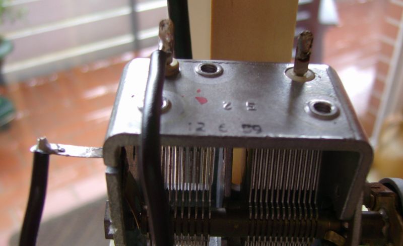

Hallo, ich brauche eine Drehko-Hilfe.
Der linke Drehko hat 7-165pf und der rechte Drehko hat 8-490pf.
Die möchte ich nun in Reihe schalten , damit der unterste Wert kleiner
wird, ca 3,8pf ((Cges = (C1 · C2) / (C1+C2))
Ich weiss jetzt nicht , wie ich die Verbinden muss.
Links das Kabel ist am Gehäuse und oben rechts und links kommen
isoliert(vom Keramikring getrennt) aus dem Gehäuse.
Wie muss ich die jetzt verbinden?
Danke.

Eine Serienschaltung beider Drehkos lässt sich rein theoretisch wohl
bewerkstelligen, macht aber in der Praxis keinen Sinn. Denn beide
Drehkos liegen einseitig gemeinsam auf der Gehäusemasse.
Um auf das Anfangs-C von 3,8 pF zu kommen, würde ich eine Festkapazität
in Reihe schalten. Je nach gewünschtem delta-C kann man einen der beiden
Drehkos verwenden, oder aber beide parallel schalten.

Gast #2185857
Warum so kompliziert. Meine Frage war doch einfach.
Die Antwort von einem Fachman aus einem anderen Forumwar ist eindeutig
und hat das Ziel ereicht.
Oben den links den Statoranschluss am Loopanfang und oben rechts den
Statoranschluss am Loopende, Gehäuseanschluss aussen links nicht
benutzen.
Jezt komme ich mit den erreichten ca 3,8pf auf das 10m-Band.
Gruss
#2185945
>benutzen.
Wird aber unheimlich handempfindlich, wenn das Gehäuse die Mitte beider
C's darstellt - meiner Meinung nach nicht wirklich benutzbar.
