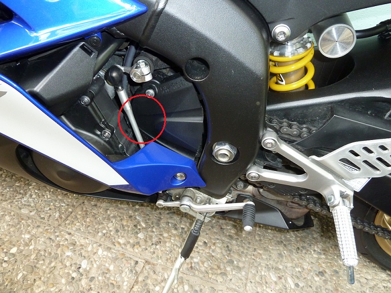

ich suche nach einer guten lösung für meine ganganzeige.
auf deinem bild habe ich meine schaltverlängerung im roten kreis
an dieser wollte ich ein reedschalter anbringen bzw ein magnet.
leider ist es so das mein reed schalter schon ab 5 cm einschaltet
das ist nich ganz brauchbar sollte weit unter 1 cm sein. hab auch schon
ein schwächeres magnet verwendet aber dann schaltet es zu wenig.
gibt es nicht evlt wasserdichte taster fertig verkabelt?
desweitern suche ich nach einer lösung für das Display im bild ist die
verschaubnung zu sehen. daruf wollte ich eine 7Seg. anzeige anbringen.
aber das wird mir eig alles zu groß und dick.
gibt es kleine displays mit einer auflösung von 96x96px und einen
standart tr. und was ist mit der vibration da die in voller fahrt
gewaltig ist. also mein navi kann diese vibration nicht abhaben das
hängt sich auf ... woran kann das liegen?

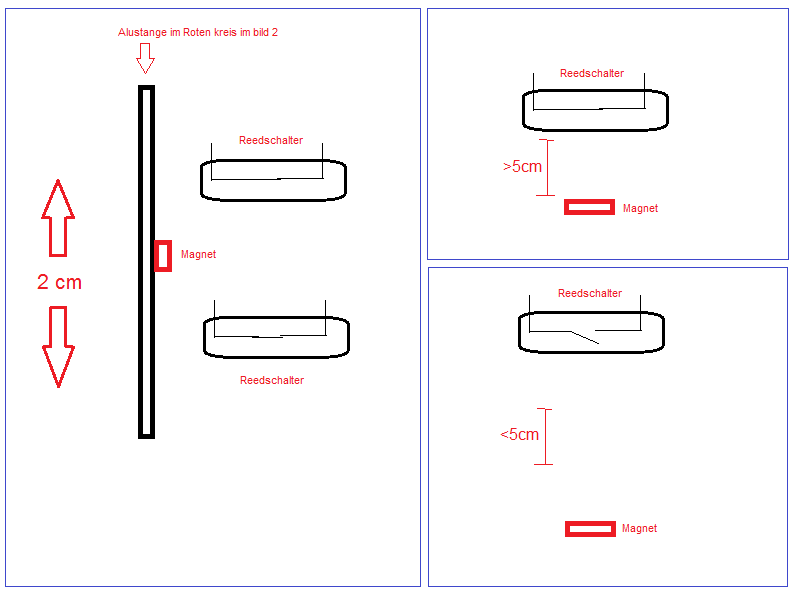

gut noch mal NEU
also jeder weiß das motorradfahrer manchmal nicht wissen in welchem gang
sie sich befinden. das alles will ich beheben in dem ich eine
ganganzeige für das motorrad baue.
jetzt brauch ich für die ganganzeige 2 Taster
1: Nach oben schalten
2: Nach unten schalten
also 2 Signale die der Anzeige sagen ob diese rauf oder runter zählen
soll.
ich hab das in dem zweiten bild bereits mit Reedschalter probiert.
an der Alustange "in dem Roten kreis" habe ich ein magnet befestigt.
geht die stange hoch und das magnet hängt über ein reedschalter so
sollte dieser schalten, das gleiche runter. Leider ist es so das beide
Reedschaler angezogen sind sobald das megnet in 5cm reichweite kommt.
(siehe bild)
jetzt ist die frage obe ich das nicht mit wasserdichten taster machen
kann aber wo finde ich solche taster ????
die 2. frage ist
ein display das mit anzeigt in welchen gang ich bin.
ich wollte wie im ersten bild zu sehen ist eine 7-Segment Anzeige auf
die "mutter im roten kreis" bauen aber das wird mit von der bauhöhe zu
dick.
jetzt ist die frage ober es ein kleines grafisches display gibt das ich
in einem gehäuse auf die mutter setzten kann und dann ist da noch die
frage ob dispaly und mc vibrations fest sind?

@timex. Wenn ich deine Zeichnung so sehe... Bist du dir sicher dass du
einen 4x10cm großen redkontakt am mofa haben willst?
von Winfried (Gast)
Reedkontakt ist schon nicht schlecht. Je nach Dimensionierung des
Magnetes musst du wenig mm nahe dran sein, damit was schaltet. 5cm hört
sich schon nach sehr starkem Magnet an.
Ich würde also in dieser Richtung weiter experimentieren.

@Timnex90: Halt an der Idee mit den Reed-Relais fest. Das ist ein guter
Ansatz und bei Verwendung der richtigen, wird das gut funktionieren.
von Jobst M. (jobstens-de)
Alternativ würden sich noch Gabellichtschranken anbieten.
Edit: Wobei mir gerade einfällt, daß Dreck dort zu einem Problem werden
könnte ...
Als Display kann prima eine kleine Platine mit ein paar SMD-LEDs dienen.
Bei ordentlicher Verarbeitung (u.a. Verguss) sollten
Schockbeschleunigungen von bis zu 100G kein Problem darstellen.

von Timex90 (Gast)
mal schaun wo ich jetzt en paar magente her bekomme nicht nur die die
bei den Reeds dabei waren und dann mal schaun ober ich nicht ein paar
805er leds auf ne platine bringe *dürfte kein prob sein.
joa bei dem mc funst alles super ... also mit einer 7seg anzeige...
nur hab leider keinen leer lauf... brauch ich auch nicht muss ich nur
bei der POS von den schalter achten... nicht das nachher wenn ich in der
leerlauf schalte mir auf einmal der 2. gang angezeigt wird... wäre nicht
so super ... naja ich mach dann mal da weiter wo ich aufgöhrt habe ...
aber danke

von Michael H. (michael_h45)
auf der rennstrecke eine ganganzeige... LOL
und am besten noch ein topcase mit ein bisschen gekühltem prosecco und
der pms-pille, oder? lol...
Wenn dir der Magnet zu stark ist, schleif ihn halt einfach zu.
Oder nimm Halleffektsensoren wie TLE4913 oder mit Aufwand auch AD22151.
7-Segment-Anzeigen gibts in "richtig klein" mit 3mm Bauhöhe und 13mm

von Ralf (Gast)
Nun zu den angefragten Schaltern:
Alles was es standardmäßig für elektronische Geräte gibt ist nicht
wasserdicht. Es gibt einige Schalter mit Gummiabdeckung aber auch die
würde ich in dem Bereich nicht an mein Moped anbauen, wenn's dauerhaft
funktionieren soll. Außerdem: wie lange hält die Gummiabdeckung der
Beanspruchung stand?
Vielleicht nimmst Du 2 Bremslichtschalter dafür. Aber Achtung: Es gibt
sicher keine Gewähr für Wasserdichtheit, wenn Du den unteren Schalter
mit der Zugstange nach oben einbaust.
Die Bremslichtschalter müssen dann mit Zugfedern an die Schaltstange
gekoppelt werden, um unterschiedliche Hübe auszugleichen (wie es am
Bremshebel auch gemacht wird).
Die Reedschalter am Kabel angelötet, und in einen Schrumfschlauch (mit
Schmelzkleber) eingeschrumpft, sind gar keine so schlechte Lösung. Der
(Stab-)Magnet schaltet die Reedschalter am besten, wenn er sich parallel
dicht daneben befindet. Den Magneten kann man schwächen (einstellen)
indem man dünne Eisendrahtstücke (Blumendraht oder kleine Nägel) daran
klebt (dann gehen einige der Feldlinien durch die Drahtstücke). Muß man
mit einem Durchgangstester an den Reedschaltern so lange probieren bis
es einwandfrei funktioniert.

von Timex90 (Gast)
1. hat die "Zwiebackfräse" immer noch 95PS bei 10000 upm damit hab ich
schon einen freund mit einer 1000er udn 125ps fertig gemacht und 140ps
hab ich bei 13.500upm zwar nicht original aber der 4 z. zieht schon gut
rein.
die frage ist bei mir nur bin ich im 5. oder im 6.
soo landstraße:
auto überholen
4. gang 8t-upm
gut
vollgas
voderrad hoch
1...2...3 200km/h
hmmm wo bin ich jetzt 5. oder 6?
naja bei 307 ist zwar ende aber es geht mir hier um die berreiche 200 -
220kmh da kann ich es nicht auseinander halten...
geht rein nur um die 2 gänge mehr nicht
Die Schalter kommen doch sowieso hinter die Verkleidung. Oder etwa
nicht?
Wie wird das denn bei Suzuki gemacht?.
Die haben doch alle eine Ganganzeige(deswegen kauft die ja auch keiner).
Hat deine Karre noch den Reedkontakt im Tacho?
Damit könntest du die Geschwindigkeit ermitteln, die Drehzahl holst du
dir von Lichtmaschine und dann machst du das vernünftig, indem du aus
Geschwindigkeit und Drehzahl mit einem µC den Gang errechnest.
Anstatt so ein Schaltergebastel, das dir bei der ersten Fahrt über
Kopfsteinpflaster oder einen Bahnübergang abfällt. Du kannst doch
nirgendwo Löcher reinbohren, um das festzuschrauben. Und mit
Power-Strips hält das nicht.
mfg.
