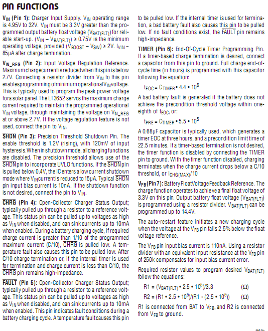

Hallo an alle!
Ich habe ein Solarmodul und einen Chip der Familie Linear Technologie,
welcher einen Akku Laden soll zur Versorgung eines Knotens.
Habe mich mit dem Datenblatt des LTC`s auseinander gesetzt und habe mir
als Aufgabe die genaue Funktionsbeschreibung des Blockdiagrammes und die
Herleitung der Dimensionierungsformeln genommen. Dabei bin ich immer
wieder auf mir noch unbekannte Bauteile gestoßen und deswegen wende ich
mich hier an euch.

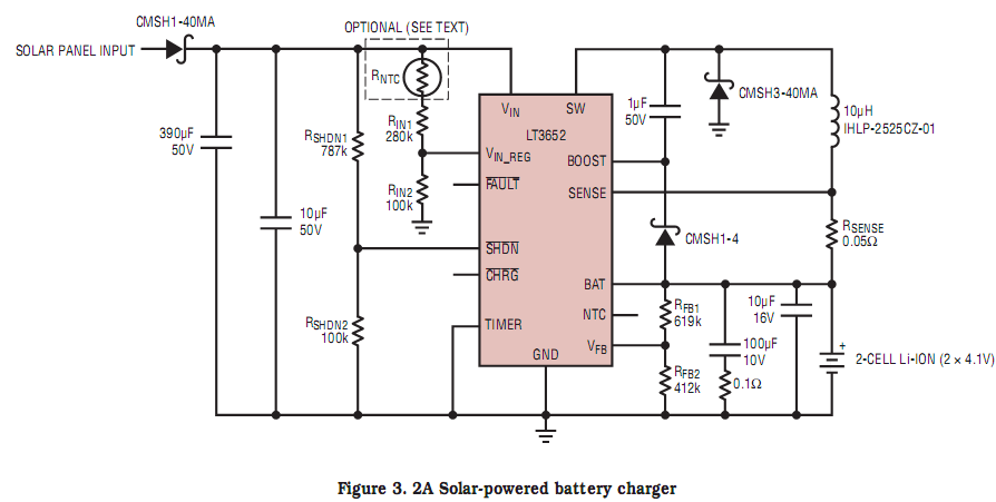

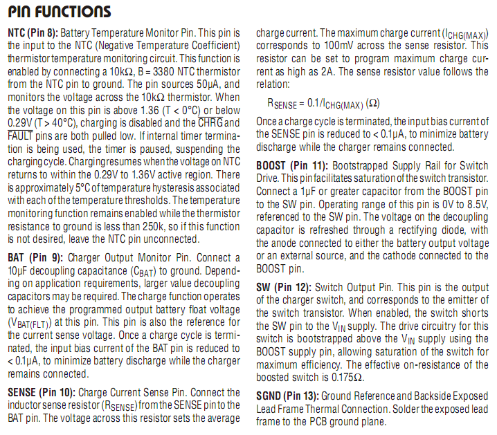

Im Anhang sind die Pinbeschreibungen, das Blockschaltbild und eine
mögliche Beschaltung aus den Datenblätern herraus Kopiert.

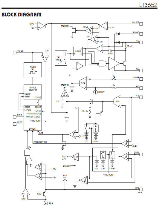

Ich bin mir dessen bewusst das eine genaue Funktionsbeschreibung eines
solchen Blockschaltbildes sehr Zeitintensiv ist, deswegen wären die
Blöcke welche mit Vin Vin_reg Boost SW verbunden sind vorzuziehen in der
Erklärung.
Probleme bereiten mir die "2 Poligen Transistoren" und die 2 OPV`s die
am Ausgang ebenfalls einen "2 Poligen Transistor" haben.
Wenn mir die Funktion anhand eines gewöhnlichen Schaltreglers erklärt
werden könnte, würde ich mich sehr freuen da die Analogtechnik eher
keine Stärke von mir ist.
Falls ich irgendwelche Informationen vergessen habe, werde ich sie
natürlich nach bescheid nachsenden.
mfg
EnergyHarvestor

Gast #2187059
Klaus schrieb:
>> (...)  "2 Poligen Transistoren" (...)
> Hä ???
Ja, diese Bilder kommen mir auch etwas seltsam vor. Ich nehme an, das
sind als Dioden geschaltete Transistoren. Solche Klimmzüge macht man
innerhalb von ICs wohl öfter. Im Prinzip ist das aber völlig egal, da
bei ICs nur das Verhalten an den Aussenanschlüssen eine Rolle spielt.
Gruss
Harald
Gast #2187150
Vielleicht will dir der Zeichner damit auch nur sagen, dass die OPVs
halt nur Emitter-Ausgänge und keine Gegentaktstufe haben.
Ein wenig Kreativität ist gefragt. Sonst solltest du vielleicht wirklich
erstmal mit einem Wechselblinker auf dem Steckbrett anfangen.
OP #2187887
Es ist ein Akku mit 3.6V und 800 mAh.
Meine Solarzelle liefert eine Spannung von 9 V.
Versorgt wird ein Sensorknoten der 65mA beim Senden benötigt
20mA beim Empfangen, und im sleepmode 1 35µA und im sleepmode 5µA.
Die Dimensionierung an sich ist nicht das Problem, da das Datenblatt
alle Formeln angegeben hat und ich auf der Homepage einige Beispiele mit
Erklärung gefunden habe.
D.h die Herleitungen habe ich größtenteils schon fertig und somit würde
mich nur mehr Interessieren was die einzelnen Blöcke genau machen. Wie
das Regelungsverfahren( Maximum Powerpoint Tracker ) genau funktioniert.
Mir fehlt der Bezug zur Materie, da es ja ein Step-Down Wandler ist ich
aber nicht genau erkenne wo der drinnen sitzt.
Hier der Link dazu:
http://www.linear.com/product/LT3652
Danke an alle !!
