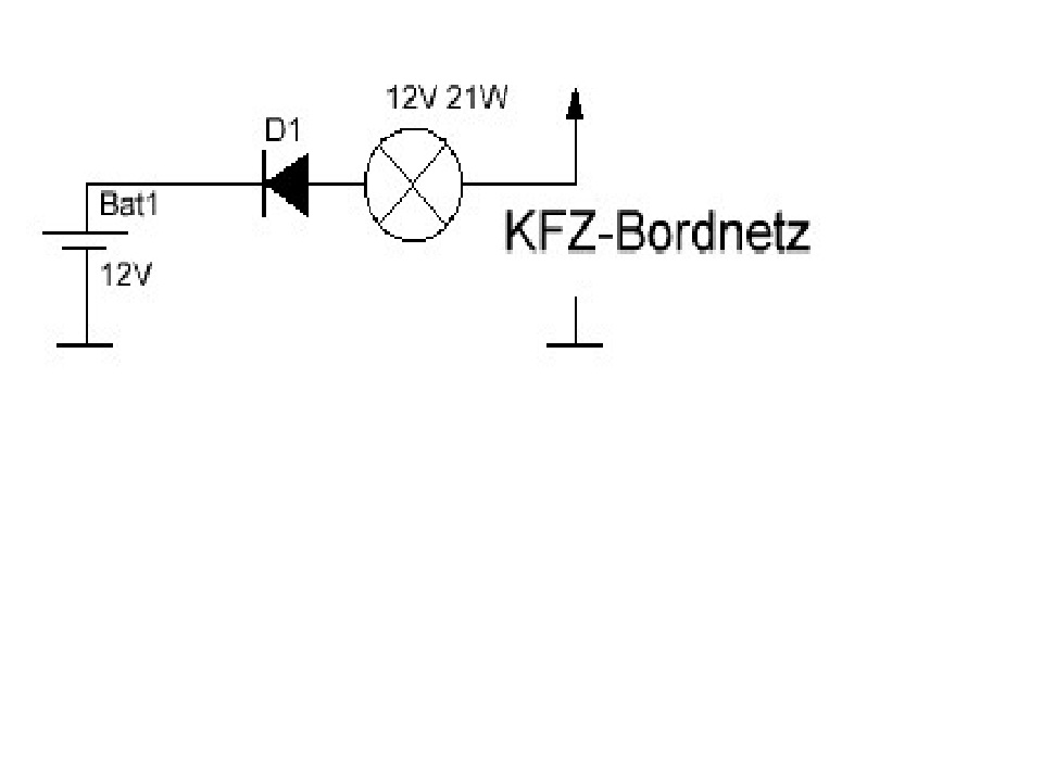

Danke für die Antworten.
Ich möchte den Akku für Camping etc. benutzen.
Habe mal überlegt, wie ich das im Auto laden soll.
Siehe Anhang.
Passt das, oder wird das Akku nie voll werden, weil die Spannung wegen
der Diode nie 13,6V erreicht?
Die Lampe ist für die Strombegrenzung.
Danke
> Siehe Anhang.
Während der Fahrt? Dann laß die Diode einfach weg und mache einen
Umschalter rein (zum abschalten vom Boardnetz und anschalten an das zu
versorgende Netz).
Ein Relais möchte ich nicht nehmen weil:
1. Will nicht den Generator belasten (bei 12Ah wohl eher
unproblematisch)
2. Habe ein relativ neues Auto, und möchte keine Kabel ziehen.
habe im Koferraum eine 12V Steckdose (10A Sicherung), darüber will ich
den Akku laden.
Soll die Diode besser raus?
Dann wird die Spannung ja mehr als 13,62V sein. Ist das egal?
Gruss Alex
Du hast vermutlich einen Blei Gel Akku, da ist die Ladeschlussspannung
etwas niedriger als beim Säureakku im PKW. Eine dicke schottky Diode
wird deshalb sogar deinem Akku gut tun. Für 1A Ladestrom kann man auch
ein billiges Ladegerät mit dem IC PB138 und Notebooknetzteil bauen.
