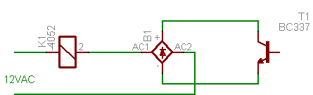

Hallo.
ich habe ein elektronisches Türschloss gebaut, dass nach eingabe der
zahlenkombination öffnen soll. das Türschloss braucht 12V
wechselspannung. ich habe dazu ein transistor verwendet, der ein
reed-relais ansteuern soll. das reedrelais hat jetzt aber schon 2 wochen
lieferzeit und ich soll das ding möglichst bald einbauen.
jetzt die frage an euch: kann ich auch mit zwei transistoren
wechselspannung verlustfrei schalten? wenn ja wie?
mfg tobias

Das Türschloss kommt auch mit Gleichspannung zurecht. Und statt einem
lauten Schnarren öffnet es die Tür dann fortan mit einem leisen
"Schnack".
(Freilaufdiode nicht vergessen)

Du kannst auch mit einem Transistor Wechselspannung schalten.
Schließe im Wechselstromkreis da wo du den Transistor anschließen
würdest einen Gleichrichter an mit dem Wechselstromeingängen.
Den Transistor C-E schließt du nun am Gleichrichter bei + - an.
So das er wenn er angesteuert wird den Gleichrichter kurzschließt.

leider funktioniert es noch nicht so ganz...ich habe das relais durch
ein lastwiederstand ersetzt. leider messe ich an dem widerstand immer
nur 6V~. wo schließe ich eigentlich masse an?
Masse wovon ? Bei Wechselspannung gibt es keine Masse.
Für Basisstrom bzw. Basispannung darf natürlich nur das Potetntial am
Transistor gemessen werden, im Notfall muss die Ansteuerung aus einer
Batterie oder über einer getrennten Stromquelle kommen.

@  Tobias D. (Gast)
Am Emitter. Die 12VAC müssen natürlich potentialfrei sein, sprich, aus
einer zweiten Trafowicklung kommen.
