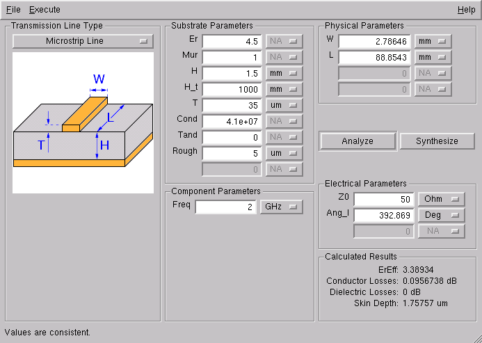

Grobe Faustregel fuer Microstrip auf FR-4 (eps_r ca. 4.5): Breite ist
ca. das Doppelte der Boarddicke. Mit 1.5mm Dicke also grob 3mm breit.
Das stimmt so suf 10-15% genau, die Impedanz stimmt sogar besser (ist
naemlich etwas weniger als linear von der Breite abhaengig).
Wenn Du es genauer wissen willst, dann gibt es viele
Transmission-Line-Rechner. Z.B. TXLine (findest Du auf meiner Webseite,
http://www.testtechniques.com --> Free Tools). In zweiter Ordnung geht
naemlich noch die Leiterbahndicke ein (typischerweise 1-2 mil bzw. 25-50
um). Uebrigens, Standardboards sind eher 1.6mm dick, nicht 1.5mm - bist
Du Dir sicher, dass Du Dich nicht vermessen hast?
FR-4 hat allerdings ordentliche Toleranzen, eps_r kann so zwischen 4 und
4.7 liegen, was die Impedanz um ca. +/-2 Ohm variiert. Dazu komment noch
Fertigungstoleranzen beim Aetzen. Realistisch kannst Du auch mit der
besten theoretischen Berechnung ca. +/-5 Ohm Toleranz erwarten. Hat also
keinen Sinn, zu genau zu rechnen. Besser wird es nur mit besserem
Leiterplattenmterial (z.B. Rogers oder Nelco) und wenn man dem
Hersteller mehr Geld zahlt :-)

1.6mm bei einem doppelseitigen Board ist nicht ganz korrekt.
Das hier verwendete Basis Material ist 1,43mm stark + 2 x 35µm Cu =
1.5mm.
Wobei meist eher 17µm Cu genommen werden, da ja noch ca.25µm Galvano-Cu
draufkommt (= ca.42µm Endkupferstärke)
Streng genommen ist damit Jörgs Parametrierung ein wenig ungenau ;-)
"H" sollte 1,43mm betragen. Macht laut Polar immerhin knapp 1.5 Ohm
Differenz  (1.43mm = 51,1 Ohm und 1.50mm = 52.6 Ohm, jeweils bei
W=2.7mm)
Gruss Uwe

Hm, möglicherweise meinst du die Gesamtdicke des Boards, dort kommt das
in etwa hin: - 1.43mm Basismaterial
          - 84µm End-Cu (42µm pro Seite)
          - 60µm Lötstop (30µm pro Seite)
macht in etwa 1.57mm.
Bei Impedanzberechnungen darf man nicht von der Enddicke der Platine
ausgehen, sondern von der Basismaterialstärke (das reine FR4,
endscheidend ist ja der Abstand der beiden Lagen und dies wird eben
durch das Basismaterial festgelegt). Und ich bin mir (fast) sicher, das
dass in den Staaten auch 1.43mm beträgt.
