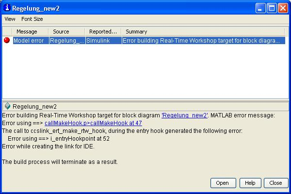

ich habe folgendes Problem: ich muss einmalig einen TMS320F2812 mit
Matlab 2007a über Real-Time Workshop und Code Composer Studio 3.3
programmieren.
Ich übernehme das Projekt von einem anderen Studenten, den ich leider
nicht mehr erreichen kann. Mir liegt aber eine Beschreibung vor, wie man
den DSP programmiert und ich habe auch das Modell, welches dieser
Student schon auf den DSP heruntergeladen hat. Leider bekomme ich beim
kompilieren jedoch immer folgenden Fehler:
Error building Real-Time Workshop target for block diagram
'Regelung_new2'. MATLAB error message:
Error using ==> callMakeHook.p>callMakeHook at 47
The call to ccslink_ert_make_rtw_hook, during the entry hook generated
the following error:
    Error using ==> i_entryHookpoint at 52
Error while creating the link for IDE.
The built process will terminate as a result.

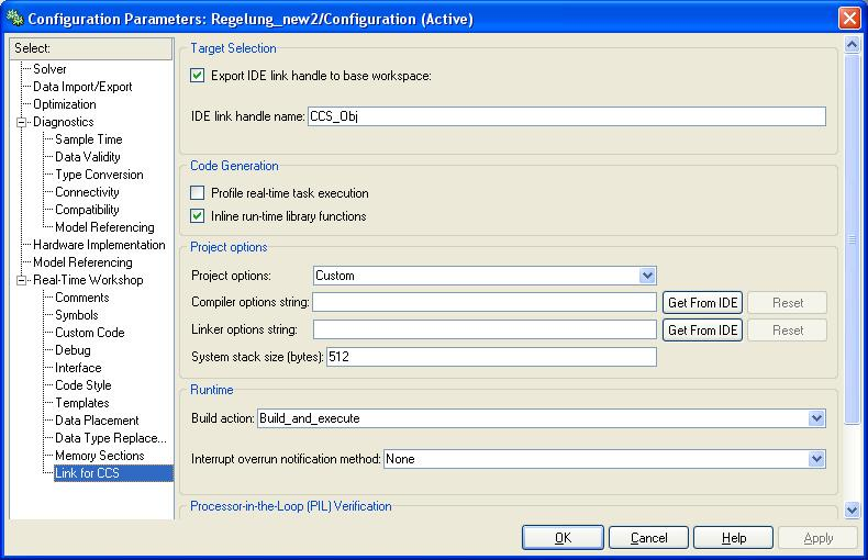

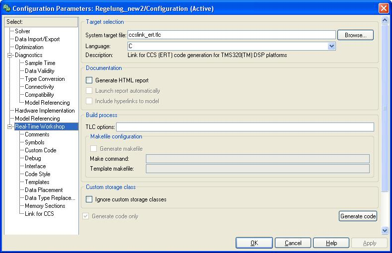

Ich kann mich in Code Composer Studio mit dem DSP verbinden, aber
anscheinden klappt etwas nicht zwischen der Verbindung von Matlab mit
CCS. Die EInstellungen, die ich im Simulink Modell gemacht habe, habe
ich im Anhang als Screenshot beigefügt.
Ich habe jetzt schon stundenlang versucht diesen Fehler zu beheben, aber
es will einfach nicht klappen. Hat von euch jemand einen Tipp, was ich
machen könnte? Wäre echt super, wenn mir wer helfen könnte.

#2187927
ich habe vor einiger Zeit einiges mit Matlab & C2000 versucht.
Hatte am Anfang auch viele Fehlermeldungen.
Da gibt es von Matlab eine Einführung in pdf-Form. Hast du die gelesen?
Ich meine mich zu erinnern, dass man im Code Composer Stutio (ccs) auch
etwas einstellen muss, damit Matlab das ccs findet.
Falls du wirklich nicht klarkommen solltest, dann melde dich. Werde dann
mal in die Einstellungen schauen.
Auch gibt es von TI eine Lern-DVD (Teaching-ROM), um Simulink und C2000
zu erlernen.
Viele Grüße
Chris
PS:  Schau auch mal: Beitrag "TI C2000 und MatLAB Target Link: Interruptproblem"
Vielleicht muss du, wenn die Verbindung zwischen Matlab und ccs steht,
das .cmd-File verändern.
