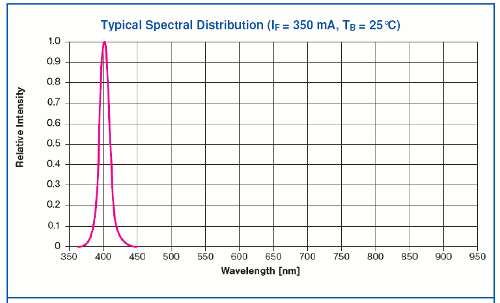

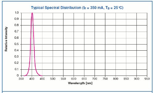

Die UV-LEDs strahlen kontinuierlich bis ins rote Licht im sichtbaren Spektrum ab. Du kannst eine normale PD nehmen, solange die keinen UV-Sperrfilter hat, das steht im Datenblatt. Ausserdem sollte sie kein Plastegehäuse haben, weil das im UV fluoreszieren kann. Hab ich doch schon oben geschrieben... Achso, weil ich das bei den SiC-PDs sehe: Die PD darf auch keine Linse haben, weil sie sonst richtungsempfindlich wird und kleine Abweichungen in der Blickrichtung Dir sofort die Messung versauen. Also am besten TO-Gehäuse mit Glasfenster, sowas => http://www.reichelt.de/Fotodioden-etc-/BPX-65/index.html?ACTION=3&GROUPID=3045&ARTICLE=60578&SHOW=1&START=0&OFFSET=16&;PROVID=2402 Btw: Die Empfindlichkeit im UV wird erstmal durch das Glasfenster begrenzt, mit Quarzfenster kommt man noch weiter runter. Aber die 350nm reichen für die UV-LEDs allemal, zumal => siehe oben.
Hi, Sven schrieb: > Die UV-LEDs strahlen kontinuierlich bis ins rote Licht im sichtbaren > Spektrum ab. Du kannst eine normale PD nehmen, solange die keinen > UV-Sperrfilter hat, das steht im Datenblatt. Ausserdem sollte sie kein > Plastegehäuse haben, weil das im UV fluoreszieren kann. ich kann hier nur Mawin zitieren "Murks!" Im Anhang eine typische UV-LED. Normale Silizium Photodioden haben ihr max. Empfindlichkeit bei 800 bis 900nm, im UV haben die nur noch ca. 10 bis 30%. Wenn man diese verwenden will, braucht man ein Tageslichtsperrfilter das UV durchlässt, oder man muss in einer Dunkelkammer messen. Leuchtende Grüße

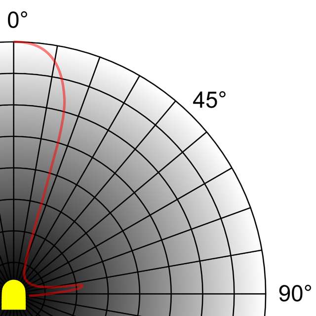

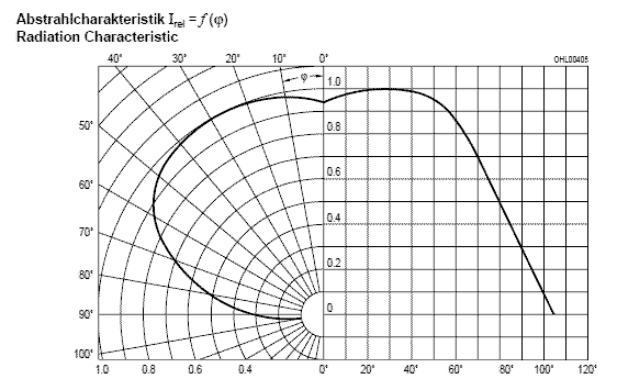

Normalerweise haben Hersteller in den Datenblättern zu LEDs immer auch ein Diagramm das die Abstrahlung in relation zum Winkel darstellt. Ist bei den LEDs keins dabei gewesen? Es sollte zumindest wie der linke Teil des Bildes aussehen :D Das hatten bisher alle LEDs die ich gekauft habe im Datenblatt... Wenn der Hersteller besonders fancy ist, hat er vielleicht auch ein IES oder vergleichbares File der betreffenden LED, das man direkt für Simulationen verwenden kann. Die Chance ist aber relativ gering, würde ich mal meinen. Das würde dir die Ausmessung (die ohne teure Apparate wahrscheinlich und besonders bei UV recht ungenau sein wird)
och solange mein sensor ein zur intensität lineares signal ausgibt ist das hinreichend genau, und ich brauche ja nur relative und keine absoluten messwerte :) es waren no-name-LEDs, daher hab ich so ein diagramm vergeblich gesucht. ich hab es damals beim kauf leider verpasst den händler zu fragen von welchem hersteller die kommen mal eine frage: wie liest man sowas eigentlich ab?

1. 400 nm ist kein UV, VIS beginnt bei 380 nm und endet bei 780 nm. 2. Die angebene PD BPX65 kann bei 400 nm noch 20%. Das klingt wenig, liegt aber nur gering unter der für diese Wellenlänge bei Si möglichen Quanteneffizenz. 3. Man kann mit Si noch bis 190 nm messen, entsprechend angepasste Sensoren vorausgesetzt. 4. Man nimmt SiC - ich hab hier noch 2 rumliegen - nicht wegen der besseren Effizient im UV, sondern wegen der Unempfindlichkeit im VIS und IR und dem geringeren Rauschen. Hier irrelevant. 5. Fremdlichteinflüsse müssen freilich ausgeschlossen werden. Ist es jetzt so schlimm, für die Messung mal das Zimmer abzudunkeln? Macht mal halblang, es geht um eine qualitative Bewertung einer LED für ein Belichtungsgerät. Da muss man bestimmt keine SiC-PD und Sperrfilter kaufen, wenn es eine normale PD für 3 Eur und bißchen Überlegung auch tut. Viel interessanter ist hier, die PD richtig anzuschließen, also Strom- und nicht Spannungsmessung. Und einen stabilen mechanischen Aufbau für die reproduzierbare Messung zu haben.

Paul Hamacher schrieb: > mal eine frage: wie liest man sowas eigentlich ab? Vielleicht hilft das ja. Ich habe mal eine imaginäre, einigermaßen fokussierte LED erfunden und in ein ähnliches Diagramm gepackt, bei dem statt Werten von 0 bis 1 etwas anschaulicher ein S/W-Verlauf ist. Man sieht so wahrscheinlich etwas einfacher wie man das ganze zu verstehen hat. Je weiter die Kurve an den 1.0 (hier den äußeren) Kreis kommt, desto heller ist die LED an dem entsprechenden Winkel in Relation zur optischen Achse der LED. Bei perfekt symmetrisch abstrahlenden LEDs wäre die Kurve die Oberfläche eines gedachten Rotationskörpers dessen Achse die optische Achse der LED ist, aber die Realität ist nie so perfekt. Grüße aus Hannover, Christian PS: Falls ich hier Unsinn verbreite, einfach melden :D

Optoelektroniker schrieb: > In was für ein Datenblatt hast du denn da geguckt? Hier geht es nicht um > Halogenlampen ;-) Nicht geguckt, gemessen. Nennt sich Spektrometer, sowas. Natürlich braucht man dafür ein ordentliches Gerät mit entsprechendem Dynamikumfang. Und wenn Du Dir die Physik der Photonenentstehung im Halbleiter mal zu Gemüte führst, solltest Du erkennen, dass immer auch langwelligere Photonen emittiert werden. Einschließlich Infrarot, schließlich wird der Chip auch warm. Aber Optoelektroniker darf sich jeder nennen, kann ja keiner nachprüfen...
>dass immer auch langwelligere >Photonen emittiert werden. Einschließlich Infrarot Im Prinzip ja, aber praktisch ist das hier irrelevant, da das so wenige sind, dass man sie nicht messen kann. Berechne doch mal die Helligkeit einer UV-LED mit 20 nm breitem Emmisionsspektrum (S.D.) um 400 nm bezogen auf 630 nm (rot). Die roten Photonen kannst Du da einzeln zählen! Ich würde ein weißes Blatt Papier in einem dunklen Zimmer nehmen, es mit der LED beleuchten und von hinten fotografieren (stabiler Aufbau, Lanzeitbelichtung mit Stativ). Dann mit ImageJ das Helligkeitsprofil bestimmen. Ist ja pipieinfach, da es ja um die Helligkeit in Abhängigkeit zu einer flachen Oberfläche und nicht in Abhängigkeit des Raumwinkels geht und weißes Druckerpapier meist ausreichend fluoresziert!.
