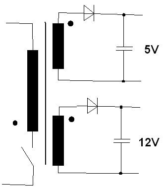

Das Spannungen sich wie Windungen Verhalten ist schon klar. Und das mit
Luftspalt und Primärwindugszahl die Trafoinduktivität bestimmmt wird.
Doch wie baut man die Sekundärseite auf? jede Wicklung hat eigenen
Gleichrichter und Ausgangskondensator?
Dann ist ja alles Potential getrennt?
Etwa so wie in der angehängten Grafik?
Gast #2187930
Ok und wo hängt man das Feedback an? Die 5V müssen genauer sein als die
12V, also würde ich sagen der Regler greift bei 5V ab, oder?
Die Massen der Ausgangsspannung Parallelzuschalten sollte kein Problem
machen.
Doch wie Schaltet man die Windungen am optimalsten Zusammen?
Ja.
>machen.
Nein.
Ich möchte bei Lastsprüngen die Spannung schnell ausregeln. Also hohe
Crossoverfrquenz des Reglers. Jedoch weis nicht wie ich jetzt die
Sekundärwicklungen am besten verschalte, wegen der gegenseitigen
Beeinflussung.

Naja - so wie du schon dachtest - Masse an Masse (wenn gemeinsamme Masse
gewünscht).
Das Problem des schnellen Ausregelns ist leider der Kunst des Designers
vorbehalten, weil nicht wirklich einfach, bzw. nur mit Zusatzoptionen
machbar.

Zunjächst einmal mußt Du für eine gute Kopplung der Sekundärspulen
untereinander sorgen, damit die ungeregelten Spannungen möglichst stabil
werden. Das erreicht man durch enges Bewickeln (z.B. bifilar).
Weiterhin ist es günstiger, die 12 V nicht aus einer eigenen Spule zu
erzeugen, sondern aus einer 7-V-Wicklung, die in Serie zur 5-V-Wicklung
liegt. Das erhöht die Stabilität des 12-V-Ausganges, da ja nur noch der
7-V-Anteil ungeregelt ist. Bei der 20-V-Wicklung würde man eine
8-V-Wicklung in Serie zur 12-V-Wicklung schalten. Der stabilisierende
Effekt ist dann zwar nicht mehr so groß, aber die Wicklung vereinfacht
sich.

Ich verstehe es jetzt so, ein Sperrwandler mit drei Ausgangsspannungen
aber gemeinsammer Masse, das ganze zu prim getrennt mit möglichst guter
"Cross-Regulation".
Es gibt grundsätzlich 3. Arten die Sekundärwicklungen eines Sperrwandler
zu verschalten.:
1. Konventionell
2. AC-Stacked (Spartrafo Prinzip)
3. DC-Stacked
Die konvetionelle Verschaltung, so wie es fast alle machen, ist das
absolut schlechteste in Bezug auf Cross-Regulation. Der AC-Stack
reduziert die
Anzahl der Windungen, ist aber in Bezig auf Regelung auch nicht optimal.
Das beste Ausregelverhalten wird mit dem DC-Stack erzielt. (es liegt auf
der Hand warum, siehe Schaltung). Nachteil kann das kurzschlussverhalten
sein.

Gute Sperrwandler Regeln nicht auf eine Wicklung sondern auf alle. Der
Regler greift alle Wicklungen ab und Gewichtet die Spannungen je nach
Anforderung. Besonders einfach ist dies mit auf Zenerdioden (oder
TL-431) basierenden Regelungen.

Nachteil ist vor allem, dass der Laststrom der aufgestockten Spannungen
durch mehrere Dioden fließen muß, was dem Wirkungsgrad nicht gerade
zugute kommt.

Das hat nichts mit gutem oder schlechtem Sperrwandler zu tun, sondern
ganz alleine mit der Anforderung. Wenn man z.B. eine stabile
5-V-Spannung für die Digitaltechnik braucht und sonst nur noch
unkritische Hilfsspannungen, wird man ausschließlich die 5V regeln.

>das beste Ausregelverhalten wird mit dem DC-Stack erzielt.
das der beste Wirkungsgrad erzielt wird, steht nirgends. Der TE schrieb
aber das er möglichst gutes Ausregelverhalten haben will, und da ist der
DC-Stack die beste Lösung.
