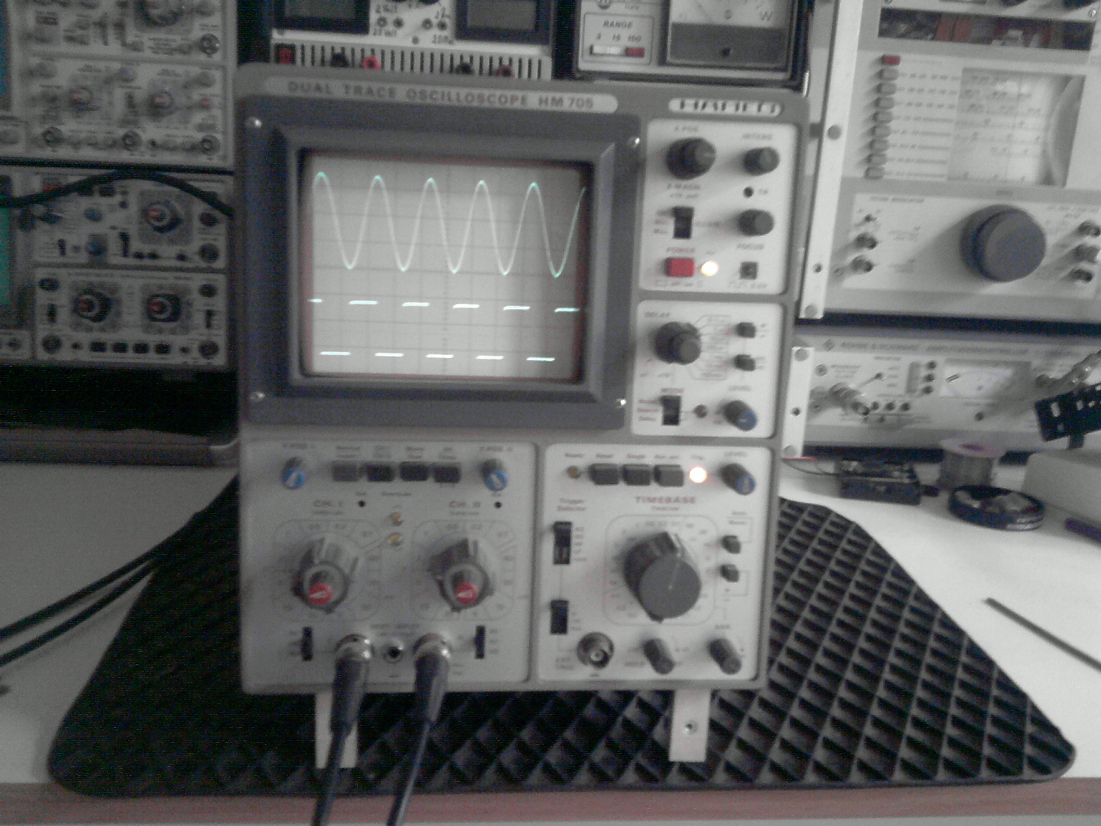

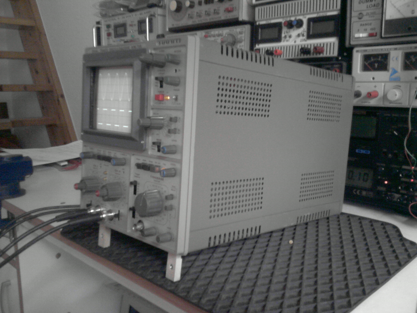

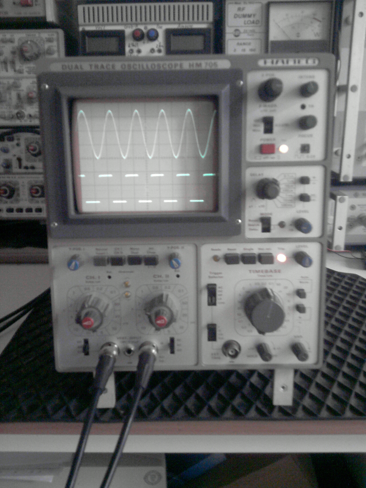

Verkaufe
Ein Oszilloskop Marke Hameg HM 705 Es ist ein 2 Kanal Gerät, 2 X 70 MHz
Es hat eine Verzögerte Zeitbasis (Delay- Line) div.
Triggermöglichkeiten. Tech. und Opt. in gutem Zustand, wurde neu
kalibriert und entspricht in allen Funktionen den Herstellerangaben.
Weitere Tech. Daten findet man im Netz.
Die Röhre hat keine Einbrennspuren und ist sehr hell und lässt sich sehr
scharf fokusieren.
Ich gebe 14 Tage Übernahme-Garantie auf Funktion und Lieferzustand zum
ausgiebigen Test Festpreis EUR 100plus 8,90EUR versich. Versand
