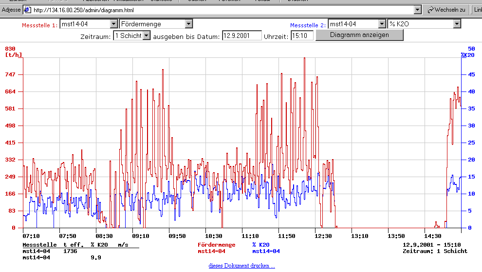

Wenn's nicht ganz so live sein muss, dafür aber auch über längere
Zeiträume:
RRDtool.
Macht auch gleich die Mysql-Datenbank überflüssig.

ich hab mal sowas auf einem Webserver mit Perl und GD gemacht.
Also ein Perlscript holt über die MySQL Schnittstelle die Daten aus der
DB, zeichnet mit GD das Diagram in ein Bild und zeigt es auf einer
HTML-Seite an. Mit <meta http-equiv="refresh" content="60"> wird das
regelmäßig aktualisiert.
Perl ist einfach, die Schnittstellen sind gut dokumentiert und einfach
läuft überall. Obwohl ich zugebe das die modernen Sachen mit Flash
natürlich besser aussehen. Ich mache aber solche Dinge für die
Industrie...
Den Performance Test gegen einen Kollegen (Java-Freak) hab ich gewonnen
mfg Rene
