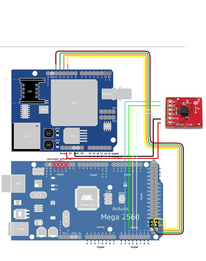

Ich habe das Aruduino Mega2560 Entwicklerboard und das
GSM-GPRS-GPS-Shield mit dem Telit GE864Quad.
Es soll ein Programm auf den ATmega, das über den Telit eine
GPRS-Verbindung aufbaut und anschliessend die GPS-Daten (welche
ebenfalls vom GSM-GPRS-GPS-Shield kommen) an einen Webserver sendet.
Ich bekomme kein funktionstüchtiges Programm hin, welches die
GPRS-Verbindung über AT-Befehle aufbaut.

Hi Sabine, hast du das Kit unter dem Link hier?
http://www.gsm-modem.de/M2M/m2m-apps/gsm-gprs-gps-shield-for-arduino-board-duemilanove-atmega328/
Ich vermute mal, dass die Parameter für die GPRS Verbindung nicht
stimmen.
Welcher Provider? Welche APN? Welches Passwort? Funktioniert die
SIM-Karte in deinem Handy? Kannst Du mit der SIM-Karte auf Google
zugreifen?

Hi Sabine, wir fangen mal klein an.
AT gibt dir ein OK?
AT+CGDCONT=1,"IP","deine APN"
AT#PASSW="dein Passwort"
AT#USERID="deine User ID"
AT#SGACT=1,1<cr>
Liste fast aller APNs:
http://www.flexispy.com/Mobile%20APN%20Setting%20to%20use%20GPRS.htm
Mobilkom A1 / a1.net / ppp@a1plus.at / [blank] / 194.48.124.200 /
194.48.139.254
Wenn die Karte in deinem Handy geht sollte die auch mit dem GE864
funktionieren. Ausnahme waren sogenannte SIM-Karten der 3. Generation.
Geht die Karte in einem uralten Handy? Kannst du das Modul über einen
RS232-Adapter mit deinem PC verbinden?
Ich vermute der Arduino hat keine Handshakeleitungen- Dann musst die mit
ATK=0 das Hardwarehandshake abschalten.

Für den Einsatz des GSM/GPRS/GPS-Shields auf dem Arduino Mega2560 sind
vier Signale an den Stiftleisten umzuverdrahten. Eine Umbauanleitung,
ist im Download. http://www.antrax.de/de/news?coID=73
Vorschlag: Erst mal nur AT senden und auf ein OK warten und dann SMS und
danach GPRS.

habe mir damals die beiden Komponenten einzeln und nicht als fertigen
Bausatz gekauft. Diesen Umbau habe ich schon lange vor dem vorhanden
sein einer Umbauanleitung durchgeführt.
Kurz "gesagt", es handelt sich hier um 4 umgeleitete "Schnittstellen".
die SMS kann ich schon problemlos versenden. GPRS ist ein Problem.
Habe einen Source-Code und einige Header-Files, wo die Arduino-SW nicht
compelieren kann.
der Fehler dürfte in den Headers liegen. bekomme folgende
Fehlermeldungen:

Du musst mit AT&K=0 das Hardwarehandshake abschalten. Ansonsten bekommst
du ein Connect aber es fließt kein Byte, da das Modem meint das der
Arduino nicht empfangsbereit ist.

kann es sein, dass der Leitungsweg vom Shield bzw. zum Shield bei GPRS
ein anderer ist als bei GSM? Müsste ich vielleicht andere Pins
Ansprechen als die, welche aus den Unterlagen hervorgehen.
Die Wege zu GPS und GSM sind nicht gleich. Das GSM-Modul ist am UART
ohne Handshakeleistungen RTS und CTS. Daher musst du mit AT&K=0 due
Flusskontrolle deaktivieren. Das GPS-Modul ist am SPI-Bus.

Nun,...für dich hätte ich eine Grafik mit dem Zusatz eines
Beschleunigungs-Sensors und würde dich bitte, zu kontrollieren ob dieser
richtig angeschlossen wurde.

von Harald N. (harald_)
Hallo Sabine,
ich kenne den Sensor nicht. Nimm den vorerst mal aus der Schaltung raus.
Erst mal Funktion bei GPRS und dann kann es weiter gehen. Ich schaue mir
