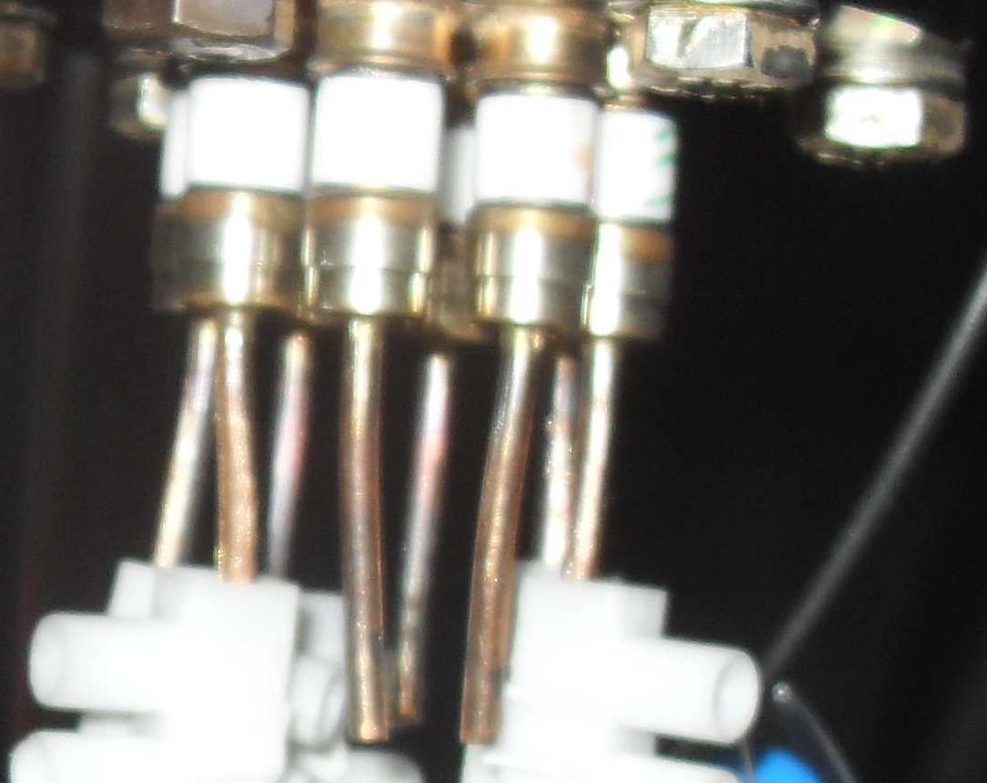

ich stehe etwas ratlos vor dem Problem hier etwas anzuschließen.
Das weisse im Bild sind die sehr spröden Keramik-Vakuumdurchführungen.
Gibt es noch etwas anderes als Lüsterklemmen?
Bin für jeden Tip dankbar!

Wie ich das sehe, sind die Verbindungen kreisförmig angeordnet; damit
fällt die Hutschiene flach. Löten kann man vermutlich auch knicken -
zumindest meiner Röhrenerfahrung nach gehe ich davon aus, dass die
Anschlüsse hier auch ähnlich sind.
Mein Vorschlag: Es gibt die grauen Leuchtenklemmen von Wago, die auf der
einen Seite eine Litze und auf der anderen Seite einen starren Draht
aufnehmen. Ich weiß nicht, ob hier Temperaturschwankungen auftreten;
langzeitstabiler als Lüsterklemmen sollte die Verbindung jedoch allemal
sein (durch die integrierte Feder).

wenn genug Platz ist würde ich klar die Klemmen bevorzugen. Wie
vorgeschlagen bieten sich hier die Leuchtenklemmen von Wago an. Diese
Klemmen gibt es auch in einer Ausführung bis 120°C Umgebungstemperatur,
dann z.B. die Nr. 224-104.
Schau dir auch mal die Klemme 224-201 von Wago an, die lässt sich auf
beiden Seiten öffnen.
Was für ein Querschnitt ist das eigentlich?
Wenn da kein Platz für Klemmen ist könnte man dort auch starre Leiter
ancrimpen und die Anschlüsse auf eine Klemmleiste verlängern.
Von Klauke gibt es spezielle Stoßverbinder für Massivleiter, die sollten
vom Prinzip geeignet sein. Das funktioniert aber nur, wenn du halbwegs
"gängige" Querschnitte hast.
von Arno Nyhm (Gast)
Es gibt passendes Zubehör, siehe MDC/Caburn/Lesker oder Trinos.
Zum aufstecken oder anschrauben, Vakuum- (UHV-tauglich) sowie
Luftseitig: http://shop.trinos.de/vakuum_s/trinos-stromklemmen.html
Deine Stummel sind ein bisschen lang und die Pins sitzen etwas eng, aber
prinzipiell könnten PowerGloves/PowerBoot passen!
Schau Dir mal die Katalogsektion 6.8 an:
http://caburn.co.uk/en/catalogue/index.htm?xpath=/section[6]
von Michael K. (charles_b)
Diese Vakuumdurchführung muss ggf. ab und zu abgeschraubt werden. Bei
gelöteten Verbindungen steht man dann ggf. etwas doof da und muss alles
wieder ablöten. Was ist so tragisch an der Montage mit den
Lüsterklemmen?
Löten kommt ohnehin nicht in Frage, da solche UHV-Aufbauten mit
CF-Flanschen meist bis >250°C geheizt werden.
Das Mittel der Wahl sind Schraub- oder Steckkontakte. Lüsterklemmen
wären die Billig-Alternative zu den extra für diesen Zweck vertriebenen
Anschlussklemmen, man sollte allerdings in hinsicht auf die
Betriebstemperatur den Plastikmantel der Lüsterklemmen entfernen oder
keramische verwenden.
Vakuumseitig scheidet löten als Anschlussmethode natürlich völlig aus,
nebst den Flussmittelrückständen ist selbst der Dampfdruck gängiger
Lot-Legierungen viel zu hoch.
Ja richtig, ans Ausheizen hatte ich noch gar nicht gedacht.
Welchen Durchmesser haben die Anschlüsse? Kann man ggf. einen
Bananen-Hohlstecker (gibt es sogar vergoldet) hier zweckentfremden?
