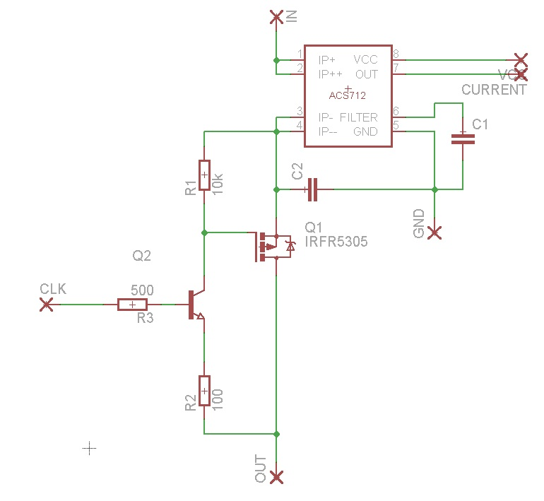

Guten Abend,
bin so langsam am verzweifeln. Will einfach ein Highside schalter mit
P - Channel Fet der ja auch halbwegs funktioniert.
Habe die Schaltung angehängt.
mein Problem ist das der NPN Transistor die Gate Spannung nicht auf
Masse zieht und ich versteh einfach nicht warum. Der Transistor wird mit
5V angesteuert. Die Gate Spannung sinkt auch von 13V auf 10,4V ab aber
das wars auch. Der Lüfter der angeschlossen ist dreht sich aber viel zu
langsam. R2 Hab ich gebrückt was aber nichts bringt. Wenn ich den
Transistor überbrücke schaltet der FET voll durch aber warum schaft das
der Transistor nicht. Hab schon einen Darlington reingelötet jedoch auch
mit dem selben effekt.
Jemand eine Idee?

Sei froh, dass der Mosfet nicht voll durchgeschaltet hat, sonst wäre
jetzt möglichweise Q2 und die Signalequelle an CLK kaputt. Wenn Die
Spannung an IN 13V ist, sollte der Emitter von Q2 ohne Widerstand R2
direkt mit GND verbunden sein, aber keinesfalls mit OUT, denn hier
werden ja bei voll durchgeschaltetem Mosfet ebenfalls knapp 13V anlie-
gen. R3 kann deutlich größer werden (ein paar kΩ), um den Basisstrom zu
begrenzen.
Zwischen out und GND ?
Und In geht an +12V ?
> Der Transistor wird mit 5V angesteuert.
In Bezug auf GND ?
Dann solltest du mal R2 nicht mit out sondern mit GND verbinden.
Du darfst R2 danach auch überbrücken.
Ob R3 unbedingt 500 sein muß wenn R1 10k ist,
sei mal dahingestellt, 10k täten es auch,
ob R1 unbedingt an IP- hängen muß um mitgemessen
zu werden statt an IP+ (12V), ist auch fraglich
aber letztlich egal.

Gast #2193552
MaWin:
Vielen Dank für die hilfe hat gleich funktioniert.
Die Schaltung wird so niemals verwendet ist einfach mal zum rumspielen
und messen. Will mal ein bischen rumprobieren deswegen hab ich sie
gemacht.
