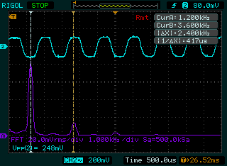

Hallo zusammen!
Nachdem mir im anderen Thread über den AD421 schon so gut geholfen
wurde, wende ich mich noch in anderer Sache an euch!
Ich habe mal das Augangssignal für eine logische '1' im Ausgangskreis
mit dem Oszi aufgenommen. Messwiderstand sind 250 Ohm.
Die Amplitude ist 244 mVpp...das entspricht über dem Widerstand einem
Strom von 0,976 mApp. Also ziemlich genau das, was ich sehen wollte.
Um mir mal die "Reinheit" des Signals anzeigen zu lassen, habe ich also
noch eine FFT gemacht (Hanning) um mal zu sehen, was sonst noch so auf
dem Sinus ist.
Man erkennt deutlich den größten Peak bei 1,2 kHz mit 84 mVrms. Dazu
kommt aber auch noch ein weiterer kleinerer bei der dreifachen Frequenz
von 3,6 kHz.
Bei dem 2,2 kHz Signal ist ebenfalls bei der dreifachen Frequenz von 6,6
kHz ein Peak zu sehen.
Wo kommt der her? Und wieso genau das dreifache?
Gast #2192896
Oberwellen die enstehen, wenn dein Sinus nicht gescheit aussieht. Wie
auf den Bilern auch gut zu erkennen. Diese Oberwellen schwingen immer im
Vielfachen vom Grundton (dein Sinus).
Gruß Jonas
Gast #2192897
Dein Signal ist nicht sinusförmig. Grob gesagt ist es etwa ein Rechteck
oder Trapez. Da sind eben bestimmte Vielfache der Signalfrequenz
enthalten.
Google einfach mal nach dem Thema.
Gast #2192906
Dein Sinus geht im Maximum/Minimum in Begrenzung.
Es nähert sich also einem Rechteck/Trapez an.
Da sind immer die ungeraden Vielfachen der Grundfrequenz vertreten.
f_0 * (1 + 3 + 5 + 7 + ...)
