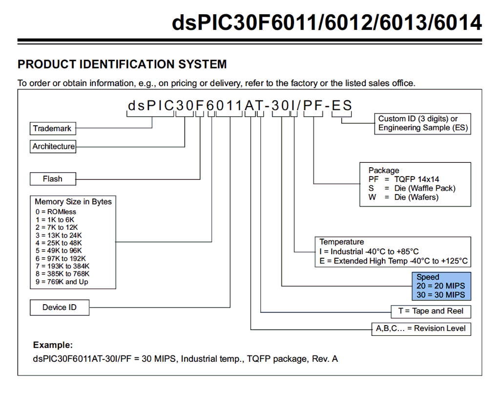

habe hier nen dsPIC30F6014 mit 7,372MHz Quartz. Wenn ich den normal
betreibe, also mit XT ohne PLL, ist alles in Ordnung. Wenn ich XT mit 4x
PLL, also 29,488MHz einstelle, wird er schon gut warm. Wenn ich aber
jetzt XT mit 16x PLL, also 117,952MHz benutze (was laut Datenblatt ja
zulässig ist, da er 120MHz schafft), wird er sehr (schmerzahft) heiß und
zieht über 250mA Strom ohne Last (und leerem Programm). Ist das normal
oder hab ich den PIC evtl. beschädigt?
MFG Schakal

Laut Bezeichnung ist es ein 30MIPS und das mit dem Teilen durch vier
wusste ich. Werd ihn jetzt einfach mit ca. 8MIPS (7,372MHz Quartz und
PLL x4) laufen lassen, dass reicht zum experimentieren. Strom werd ich
nochmal genau nachmessen, kann auch sein, dass das Netzteil blödsinn
anzeigt.
