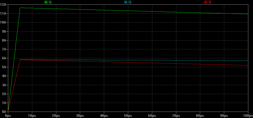

kann mir jemand sagen, wie man bei dieser Schaltung den Entladestrom von
L1, L2 und L3 nach 100us berechnen kann. Solange R2 und R3 gleich sind,
ist
es kein Problem, nur wenn sie ungleich sind gibt es anscheinend
unterschiedliche (verkettete) Taus.
Zur Simulation:
Serienwiderstand von L1, L2,L3 = 0 Ohm
I von L1 bei 5us = 11,6512A, nach 100us =  10,9411A
I von L2 bei 5us = 5,83321A, nach 100us =  5,73288A
I von L3 bei 5us = 5,81865A, nach 100us =  5,20823A
Gruß Josef

Übertragungsfunktion ermitteln (DGL, bzw. Laplacetransformation).
Dann diese mit 2 zeitversetzten Sprüngen (-> Impuls) multiplizieren,
Ergebnis zurücktransformieren.

Es gibt eine einfache Lösung: Umzeichnen, sodass man es besser
wahrnehmen kann. Du könntest dann von der Schaltung die Impedanz
aufstellen, wobei die Induktivität mittels Laplace als "s*L" dargestellt
wird. Das ganze lässt du von Wolfram Alpha lösen und hast die
Zeitfunktion vom Strom.
