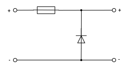

Weis jetzt nicht genau was Du mit aktiv/passiv genau meinst, aber hier
mal ein paar Möglichkeiten:
             + o---------o
               IN   -  OUT
             - o---------o
+ Keine Verlustleistung bei normalem Betrieb
- Kurzschlussfestes Netzteil notwendig
  (die Diode muss alles Verbraten im Fehlerfall-->evtl. große Diode)
- Es liegen trotzdem -0,7V im Fehlerfall an.
                IN         OUT
+ Nicht unbedingt Kurzschlussfestes Netzteil notwendig
+ Im Fehlerfall fließt kein Strom durch die Diode (bis zum Durchbruch)
- Verlustleistung durch Spannungsabfall auch während normalem Betrieb
            IN    o------o       |   OUT
        (auch AC) o--------------o
+ Auch Wechselspannung möglich (dann aber Glättung notwendig)
- Doppelte Verlustleistung wie Schaltung 2 , da doppelter
Spannungsabfall (2 Dioden) ==> P_Verlust = 2* U_Diode * I_Diode

Das ist (IMO) die beste Lösung:
            + o-----------o
               IN   -  OUT
                    _
                    ^  LED (+ggf. Vorwiderstand)
            - o-----------o
NopNop´s 1. Möglichkeit, nur ohne dass ein Kurzschluss erzeugt wird. Das
einzige Manko wären die -0.7V, die aber normalerweise keinen Schaden
anrichten.
Gast #2194523
zu VS1:
Unbedingt Sicherung einbauen. Wenn das Netzteil keine Sicherung bzw.
Strombegrenzung besitzt, oder diese einen zu hohen Wert haben, dann
qualmt es.
Eine LED in reihe zur Diode ist bei Verpolung schnell defekt. Und mit
Vorwiderstand ist es kein Verpolschutz mehr, sonder nur eine
Verpolungsanzeige.

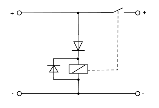

zu VS2:
Das Relais zieht nur an, wenn die Spannung richtig gepolt ist.
Nachteil: Das Relais verbraucht zusätzlich Strom. Die Schaltung ist
nicht unbedingt für batteriebetriebene Geräte geeignet.

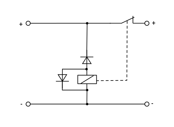

zu VS3:
Das Relais zieht an, wenn die Spannung verpolt ist und unterbricht die
Verbindung zu Schaltung.
Nachteil: bis das Relais geschaltet hat liegt für eine kurze Zeit die
verpolte Spannung an der Schaltung an.

John, wenn du anstatt des Relais einen Optokoppler nimmst, kannst du die
Diode parallel zum Relais weglassen und die Schaltung verbraucht kaum
Strom. Dies erachte ich als die beste Lösung.
