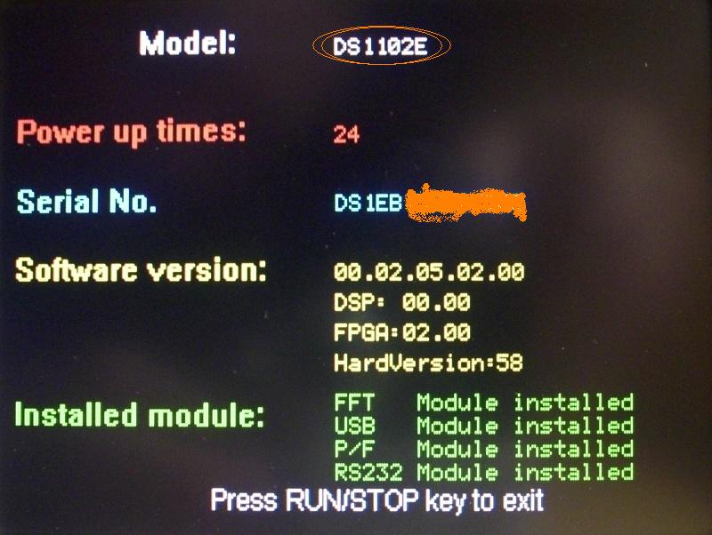

@agp, gehe auf Utility-->Systeminfo, dann drück hintereinander 2xCH1
2xCH2 1xMath.
von g457 (Gast)
> Utility-->Systeminfo, dann drück hintereinander 2xCH1 2xCH2 1xMath.
Es hält sich das Gerücht dass man in diesem Modus auf keinen Fall eine
andere Taste drücken darf als wie 'run/stop' weil man das Ossi sonst
angeblich schrotten kann, siehe z.B. obiges HowTo. Hasenfüßig wie ich
bin hab ichs nicht selbst getestet sondern trage nur aktiv zur
Verbreitung dieses Gerüchts bei.

Mein Gerät ist heute angekommen und habe sofort die HW-Version geprüft.
Es ist die 58 :)
Ich weiß überhaupt nicht was daran so schlimm sein soll die Tastenfolge
zu drücken? Auf alle Fälle werde ich mich am WE mal an dem 100MHz-Hack
versuchen. Bin gespannt ob es funktioniert.

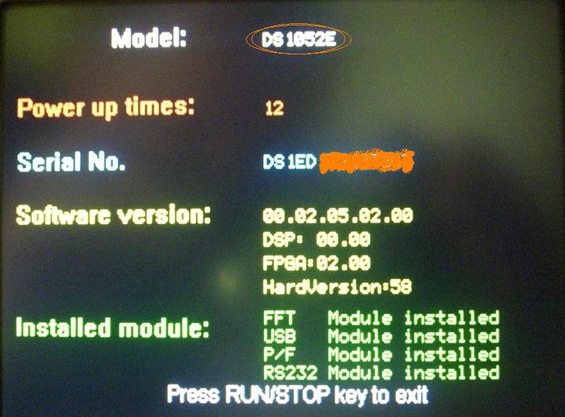

von Paul H. (powl)
meins auch =)
Software Version 00.02.05

von Peter .. (Gast)
Es hat super funktioniert. Nun habe ich ein 100MHz Oszi :)
1. Downgrade nach 02.02 SP2
2. Hack wie beschrieben durchführen
3. Upgrade auf 02.05 SP2
4. kalibrieren
...FERTIG....

Version ist 00.02.05.02.00, Hardware Version 58. Werde die Tage auch mal
den 100MHz-Hack versuchen.

Den DS1052E -> DS1102E Hack habe ich eben jedenfalls bereits ausgeführt.
Wer das noch tun will und wie ich kein Windows greifbar hat: Unter
http://www.instructables.com/id/Hacking-the-Rigol-DS1052E-Oscilloscope-with-Linux/
gibt es eine schön simple und auf das Wichtigste reduzierte Anleitung,
die völlig ohne Windows etc. auskommt. Ist unter Linux meiner Meinung
sogar viel einfacher, weil man eigentlich nur zwei kurze Befehle in die
Kommandozeile eintippen muss. Einzige Voraussetzung ist in diesem Fall
dass man "USB_TMC" (USB Test and Measurement Class Support) im Kernel
aktiviert hat, was wohl generell nötig ist um mit dem Gerät zu
kommunizieren.

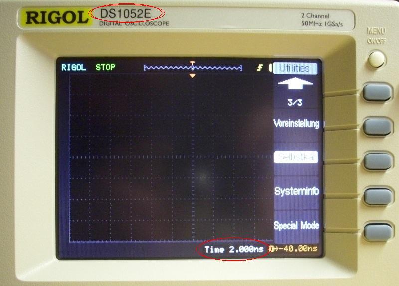

von Wolfram Fischer (Gast)
auch ich habe mir ein DS1052E zugelegt und den Hack mit der bereits
gepatchten Firmware 4.00 aufgespielt.
2nS / 100Mhz sind nun möglich.
Soweit sogut...
