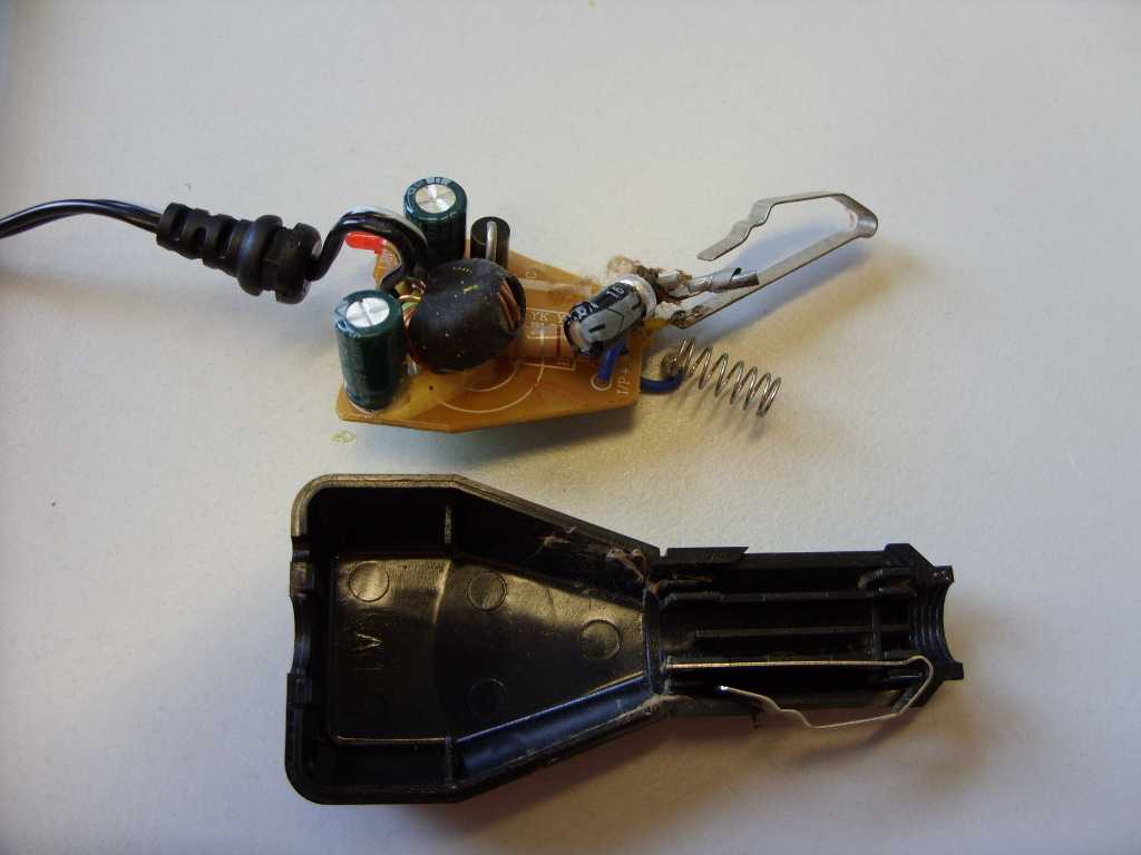

Gast #2195111
Tja, habe mal den 12/5V Autostecker geöffnet.
Elko 220µF 16V geplatzt.
Ich denke mal eine Spannungsspitze im Auto hat ihn platzen lassen.
Diese Spannungsspitze wurde bis zum Navi durchgereicht.
Deshalb ist im Navi jetzt die Spannungsversorgung für den µC defekt,
oder sogar der µC selber.
Wie kann ich das testen?
#2195132
Sieht nicht sehr gut aus. Schlimmstenfalls ist das ganze Navi gebraten.
Bestenfals hat das Navi nur unterspannung bekommen und zeigt deswegen
nichts im Display.
Das Navi einfach mal an 5V anschließen und gucken, obs geht. Wenns nicht
geht ist es vermutlich ein Totalschaden.
Geplante Obsoleszenz?
Gast #2195145
Wenn du Glück hast, war vor dem Elko ein Widerstand, der mit gebraten
bzw. hochohmig wurde. Dann wäre weiter nichts passiert. Niederohmige
Widerstände verbraten schon mal ohne sichtbare Brandspuren, wenn es sehr
schnell geht.
