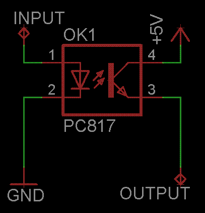

will eine 5V Spannung über einen Opto-Koppler schalten. Wenn ich aber am
INPUT eine Spannung anlege, kommt am OUTPUT nichts raus. Wäre schön,
wenn ihr mir weiter helfen könntet...

Jochen M. schrieb:
> Wenn ich aber am INPUT eine Spannung anlege, kommt am OUTPUT nichts raus.
Welche Spannung legst du da an?
Welcher Strom fließt dann?
Woher kommt die Spannung?
Dir ist schon klar, dass so eine LED nicht viel aushält?
> Wäre schön, wenn ihr mir weiter helfen könntet...
Ist das der komplette Schaltplan?
Was hängt am "Ausgang" vom OK dran?

Du musst am Eingang (LED) einen Strom einspeisen, also Spannungsquelle
mit Vorwiderstand oä.. Am Ausgang kann dann mit Hilfe einer weiteren
Spannungsquelle ein Strom durch den Transistor fließen. Der
Optokopplerausgang selbst liefert weder Strom noch Spannung.

Jochen M. schrieb:
> INPUT ca. 1,2-1,4V. Das muß die led laut Datenblatt vertragen.
Davon muß die LED aber noch lange nicht leuchten...  :-o
Eine LED leuchtet vom Strom, nicht von der Spannung!
> Am Ausgang ist ein PIC der nicht mehr als 50mA an Strohm aufnimmt
Wenn du mit einem PC817 einen Strom von 50mA am Ausgang haben willst,
dann brauchst du bei einem Stromübertragungsfaktor von 50% mindestens
100mA in der LED. Und das verträgt die nicht!
Wenn du ein Bauteil einsetzen willst, dann darfst du nicht nur die Werte
aus dem Datenblatt heraussuchen, die dir gefallen. Du solltest schon
verstehen, welcher Wert auf welchen anderen Wert einen Einfluss hat...
Und die Spannung an einer LED kommt vom Strom, der durch die LED fließt
(das gitl übrigens für alle LEDs!!!).
> an Strohm aufnimmt
Sicher?
Du darfst nochmal überlegen... :-o
