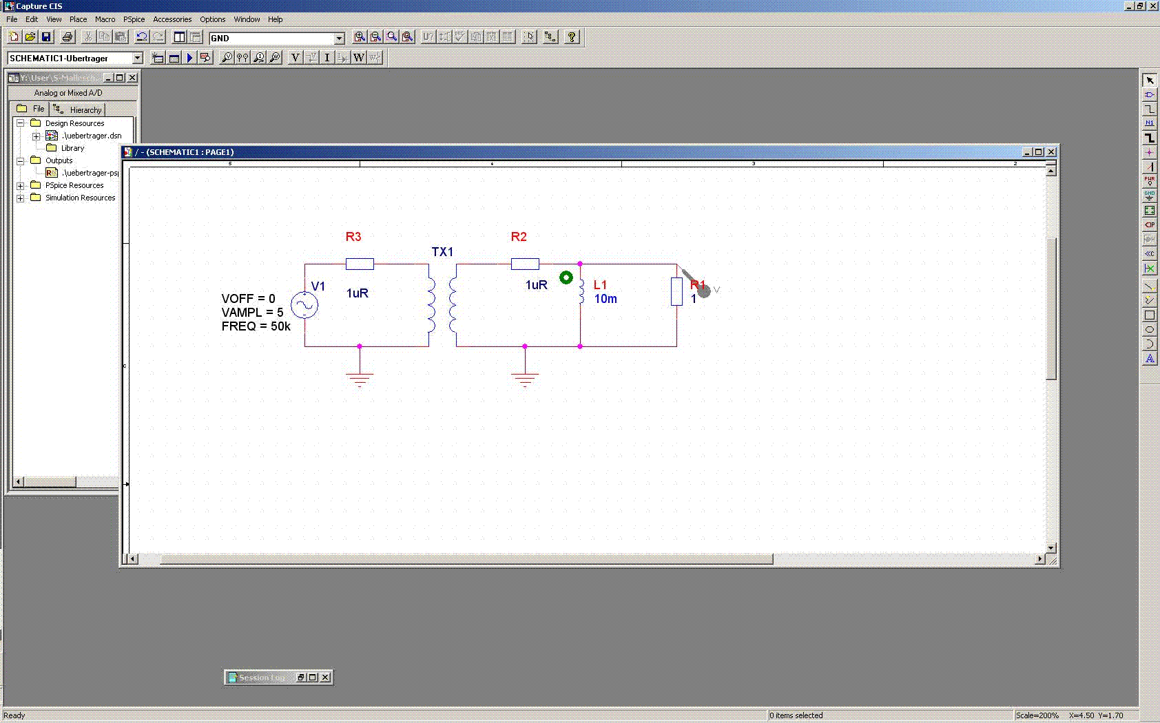

Ich versuche gerade mi Capture CIS PSpice die Schaltung wie sie im
Anhang ist zu simulieren. Jedoch tretten dabei folgende Fehler auf:
ERROR -- Node N02877 is floating
ERROR -- Node N02264 is floating
ERROR -- Node N02299 is floating
ERROR -- Node GND_POWER is floating
ERROR -- Node N02348 is floating
ERROR -- Node N00194 is floating
ERROR -- Node N02230 is floating
No PSpiceTemplate for L1, ignoring
Kann mir Jemand bitte erklären was sie bedeuten und vorallem wie ich sie
beheben kann?

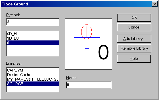

vermutlich verwendest Du das falsche Ground-Symbol, so dass Du keinen
Knoten mit der Bezeichnung 0 hast. Dies kannst Du überprüfen, indem Du
Dir die erstellte PSpice-Netzliste ansiehst. Richtig wäre das im Anhang
gezeigte Ground-Symbol.

Hi danke für die schnelle Antwort. Ich find dieses Symbol nicht, auch
nicht in meiner Bibliothek. Weisst du wo ich es herkriegen und einbinden
kann?
Edit: Habs hingekriegt, das Floating Node ist jetzt weg.
Doch wie kriege ich die 2. Fehlermeldung wegen L1 raus?
Deinem Bauteil fehlt vermutlich die betreffende PSpice-Definition.
Siehe auch meinen Beitrag hier (insbesondere das dort bezeigte Bild):
Beitrag "Re: Wie füge ich in Orcad ein PNP Transitor ein."
Vielleicht hilft Dir die Induktivität aus der Bibliothek "Analog".
Mit freundlichen Grüßen
