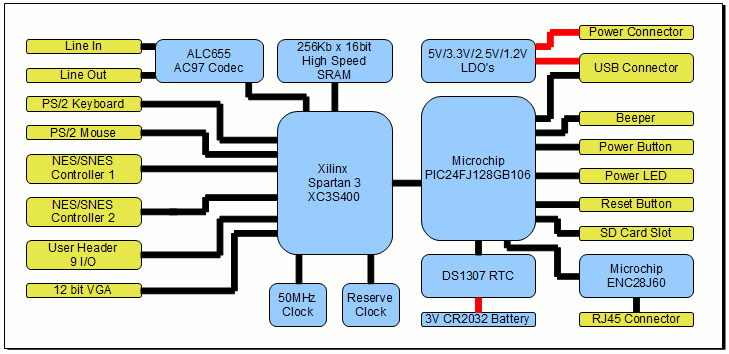

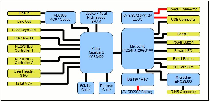

von Dimi S. (ilovespeccy)
Hallo chewabob,
hier ist mein letztes Projekt mit Spartan 3 XC3S400TQ144.
http://speccyland.net/index.php?option=com_content&view=article&id=4:aeon-20-&catid=2:avr-a-pic&Itemid=19
Da kannst du Schaltpläne, Sources u.s.w. runterladen.
In meinem Fall wird Spartan über USB bzw. SD-Karte konfiguriert.
Falls du Fragen hast, kann ich dir gerne helfen.
Für FPGA-Programmierung über USB reicht es vollkommen
einen PIC18F2550 aus. UART ist zu langsam, wird dauern.
MfG aus Westerwald

Hast du ein Blockschaltbild von deinem speccy?
Mein Russisch ist leider etwas lückenhaft.
von Dimi (Gast)
Habe ich eben schnell erstellt.
MfG
von Ralf (Gast)
Da ist aber jetzt nicht so wirklich viel mehr drauf, als auf 'nem Xilinx
eval board, oder?
