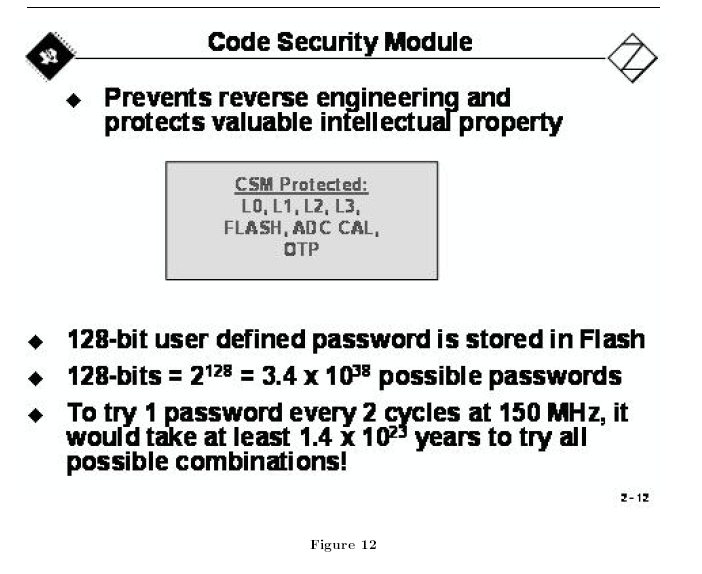

von Christian W. (chrisw84)
Ein Auszug aus dem TI C2000 (Anhang).
Wenn das tatsächlich stimmt und es kein Hintertürchen gibt, würde ich
das als ziemlich sicher erachten! =)

von X- R. (x-rocka)
Ja, wenn du nur von außen an den Chip gehst.
Schau dir das oben schon erwähnte Video an:
http://media.ccc.de/browse/congress/2008/25c3-2896-en-chip_reverse_engineering.html
