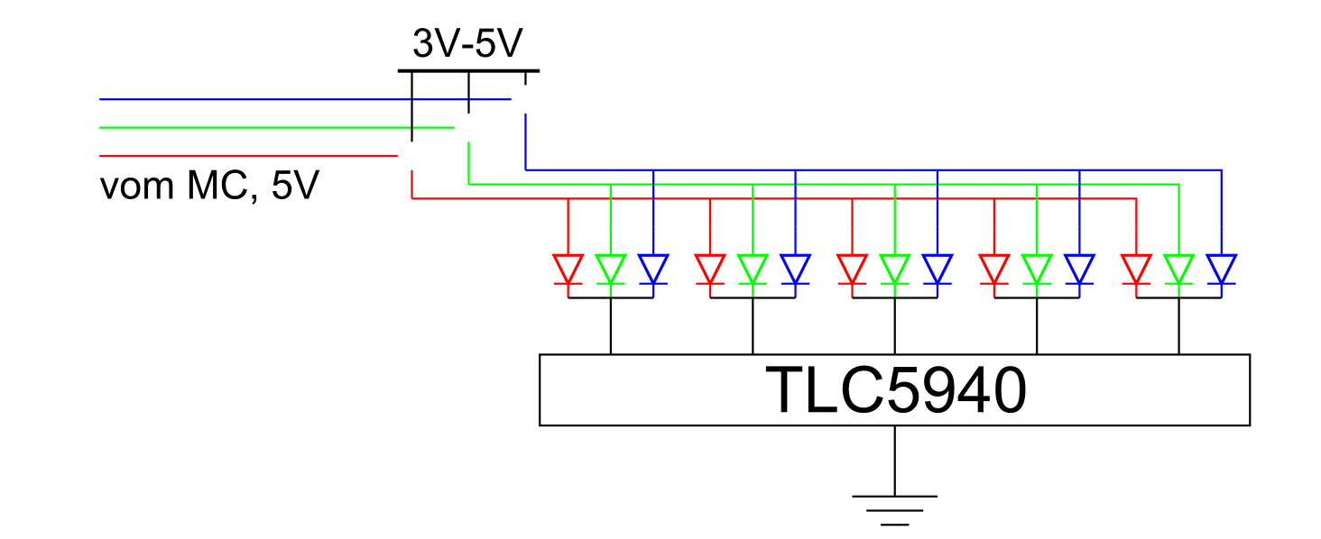

für den angehängten Aufbau benötige ich noch einen passenden MOSFET. Für
die LEDs soll eine Spannung zwischen 3 V und 5 V angelegt werden (eher
gegen 3 V, der Rest wird ja nur im TLC5940 verheizt), der TLC5940
schaltet die LEDs dann gegen GND. Um die Farben zu multiplexen soll
jetzt Vcc nacheinander auf die drei verschiedenfarbigen LEDs gegeben
werden. Der Strom liegt bei maximal 1.2 Ampere. Zur Ansteuerung wird ein
Mikrocontroller (5 V) verwendet, ob die Farben jetzt bei HIGH- oder
LOW-Pegel leuchten ist noch variabel.
Sehe ich es richtig, dass ich für diesen Aufbau einen p-Kanal MOSFET
benötige? Oder sind dafür besser andere Bauteile geeignet? Wenn es ein
MOSFET wird, klappt die direkte Ansteuerung über den Mikrocontroller?
Bei n-Kanal habe ich einige Logic Level Typen gefunden, bei den p-Kanal
hingegen nicht. Kann mir hier jemanden ein konkretes Bauteil (möglichst
TO-220 und bei Conrad im Laden erhältlich) empfehlen. Ich habe hier den
Katalog von denen liegen und weiß nicht so recht, wonach ich sortieren
soll. Ist Vgs die richtige Größe, die für mich erstmal relevant ist?
Und zum Schluss noch eine ganz dumme Frage: Warum wird in den
Datenblättern zu MOSFETS (zumindest von International Rectifier) nicht
die Pinbelegung angegeben? Gibt es da einen Standard, so dass alle
MOSFETS in einer bestimmten Gehäuseform die identische Pinbelegung
haben, und wenn ja, wo kann ich diese finden?
Vielen Dank schonmal im vorraus für Eure Antworten.
Viele Grüße
Johannes
Gast #2196622
Si9934
IRF7329
Alles andere ergibt sich durch das Lesen der Datenblätter,
auch die Pinbelegung.
3V ist ja wohl Humbug, schon eine Blaue LED braucht mehr,
und vom 5940 erwartest du wohl daß er zaubert.
OP #2196662
Vielen Dank schonmal für die Antworten, Ihr seid ja echt schnell. Ich
habe mich bei Conrad auch schon etwas durch den Katalog gequält, aber
die meisten MOSFETS mit niedrigem V_gs sind nur in SOT23 oder ähnlich
vorhanden, zum freien Aufbau und für eine eventuelle Kühlung finde ich
TO-220 aber deutlich angenehmer. Versuchen würde ich dann vielleicht den
IRF 5305, der ist hier bei Conrad vorrätig.
Die Pinbelegung habe ich jetzt gefunden, hatte sie von anderen ICs und
so weiter vorne im Datenblatt vermutet und nicht ganz klein auf der
letzten Seite.
@Thomas Kiss
Die TLC5940 habe ich von von TI direkt als Sample, für weitere Aufbauten
würde ich auch eher die TLC5947 nehmen, die brauchen weniger äußere
Signale.
@Esko/MaWin
Die unterschiedlichen Spannungen habe ich schon ein wenig ausprobiert,
ich war auch skeptisch ob es bei 3,0 V noch ordentlich läuft, aber auch
die blauen LEDs leuchteten dabei noch gut. Wobei mir schon klar ist,
dass ich damit hart an der Grenze bin, 5,0 V hätte halt auch den Vorteil
dass ich die TLC5940 auch direkt aus dieser Spannung versorgen könnte,
aber produziert dann halt auch mehr Wärme.
@MaWin
Bei einem Ausgangsstrom von 20 mA kommt der TLC5940 laut Datenblatt mit
ungefähr 0,25 V aus. Mir ist klar das es damit rechnerisch nicht passen
sollte, meine blauen LEDs brauchen ca. 2,95 V. Die endgültige Festlegung
der Spannung will ich mir deshalb noch ein wenig offenlassen und dann
durch ausprobieren festlegen.
