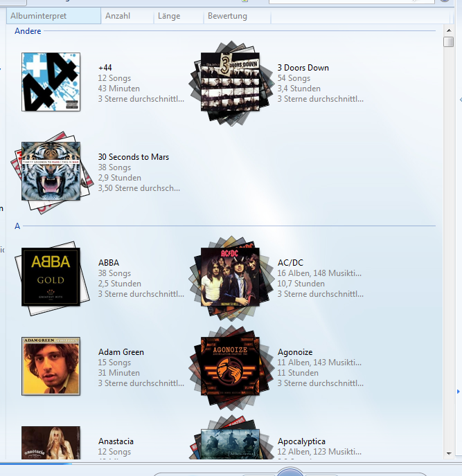

ich denke mal, viele von euch kennen den Windows Media Player 12.
In wie weit ist es mit den vorhanden Widget von QT eigentlich Möglich,
dessen Ansicht in Grundzügen zu "kopieren"?
Also die Übersicht von Interpreten würde ich unter .Net mit einer
ListView mit "View=LargeIcon" realisieren, doch leider hab ich unter QT
nichts vergleichbares gefunden.
Noch problematischer ist die Übersicht der Lieder/Alben. Da hätte ich
überhaupt keine Ahnung, wie ich das anstellen soll, ohne alles komplett
neu zu schreiben.
Wäre nett, wenn mir da einer auf die Sprünge helfen könnte.
Da gibt es auch ein ListWidget bzw. das ListView. Schlimmstenfalls
hängst du dich hier mit einem Delegate dazwischen, um die ausführliche
Beschreibung zu zeichnen.
> neu zu schreiben.
Du meinst wegen der Sternchen usw.? Das wird vermutlich wiederum auf ein
TreeView hinauslaufen, bei dem du dich mit einem Delegate einklinkst,
etwa so:
http://doc.qt.nokia.com/4.7/itemviews-stardelegate.html
Der Rest ist eine Spielerei mit UI-Styles.

OP Persönliche Seite #2197930
@Sven:
Danke für deine hilfreiche Antwort. Also scheint das alles ohne größere
Umwege möglich zu sein :)
Einzig die der Cover's bei Album.PNG bereitet mir etwas Kopfzerbrechen.
Aber bevor ich anfange, riesen Umwege zu gehen und scheußlichen Code
produziere, lass ich das lieber weg.
Noch eine Frage: sind solche Trenner, wie "Andere", "A", "B", ... auch
unter QT möglich?
Ach owei, ich sehe jetzt erst, dass da eine Titelliste wiederum in einer
riesigen Tabelle steckt O_o.
Da ist dann ein QTableView angebracht, dort kann man (ähnlich wie in
HTML) einzelne Zellen sich über mehrere Spalten und/oder Zeilen
erstrecken lassen (spanning).
> unter QT möglich?
Auch das dürfte wieder ein Fall für ein Delegate sein. Mit etwas
Geschick könnte man vielleicht auch einen Eintrag mit einem eigenen
Style zurechtbiegen. Ist aber jetzt sehr viel Spekulation, sowas habe
ich bisher nicht gebraucht :->
