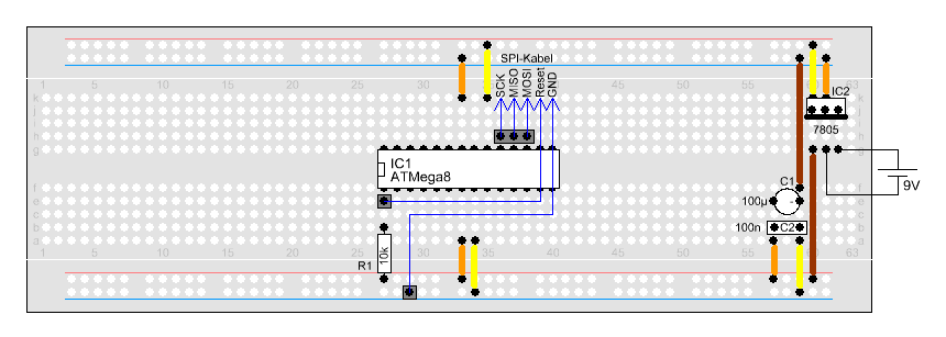

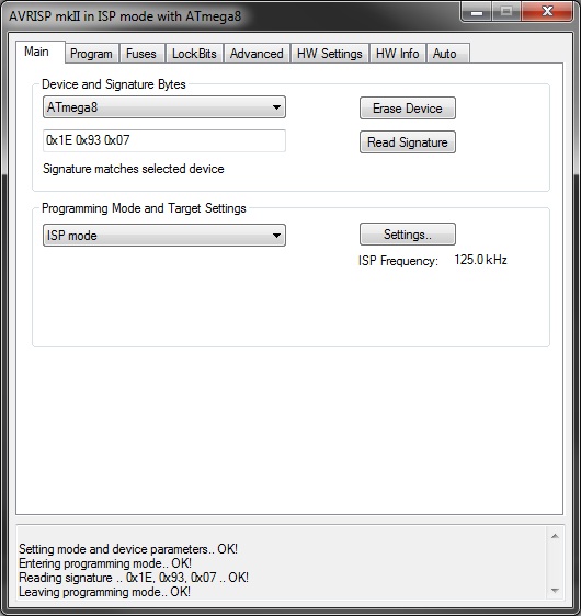

Okey alles da Aber ich kann mit bascom keine verbindung aufbauen.
Ich vermute das Bascon falsch eingestellt ist.
Ich habe ih auch schon auf AVR ISP MK2 eingestellt aber was muss ich da
noch alles einstellen?

Hey leute wenn man Spannungsregler in meinem fall der 7805.
Falsch Polt als + an - und - an + anstadt ++ und -- kann er debei kaput
gehen?
Oder kann soagr der ganze ATMEGA8 dabei kaputt gehen?
von Hannes L. (hannes)
Kaum eine Elektronik mag es, verpolt zu werden. Es sei denn, der
Entwickler der Schaltung hat für diesen Fall vorgesorgt.
> Oder soagr der ganze ATMEGA8 dabei fölten gehe kann?
Lass' es lieber bleiben, nimm Deine Knalle und schieß' die Leute bunt...

Also unten Messe ich 5V und oben 9V.
Nach dem angehängen Plan.
von Karl H. (kbuchegg)
Aber dieser Plan stimmt nicht mit deinem Photo überein.
http://www.dark-clan-bf2.de/14_Open_Webspace/01.jpg
Am Plan ist die gelbe Verbindung aum linken Pin der 3 7805 Pins. Auf
deinem Photo ist sie am rechten Pin. Und rate mal, was dort für ein
Potential liegt :-)
> Der MKII blink ornage ... also gibts da probleme^^ ich denk er hats
> hinter sich ich hol morgen ein neuen und meld mich
Dein Prozessor sitzt verkehrt rum am Steckbrett!
Beitrag "Re: uC Einsteiger mit ein paar Fragen"

eine sache noch,
http://doc.chipfind.ru/stmicroelectronics/78l05.htm
ist nach dem datasheet der 78L05 nich bei mir flasch rum drinne?

> eine sache noch,
Warum?
Das Anschluss-Bild ist Ansicht von unten. Wenn du direkt auf die
abgeflachte Seite draufschaust, dann ist Ausgang links, Masse Mitte und
Eingang rechts. So wie du das gesteckt hast.
Und im übrigen.
Gratuliere: Du hast deinen ersten µC zum Laufen gekriegt.
Jetzt kommt der schwierige Teil :-)
